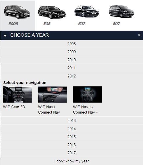

MJSytic Odesláno 18. listopad 2017 Odesláno 18. listopad 2017 Mám sice 508, ale ta RT6 je stejná - W10 Mobile i WP8.1 synchronizace bez problémů (volání-kontakty-přehrávání zvuku). (RT6 nemá HDD, ale integrovanou kartu 4/8GB podle roku výroby). S navigačními systémy v 5008 je to stále dokola stejný problém. Lidi neví, kterou ze 3 verzí systému tam mají. Ne všechny umí všechno Citovat
kemox Odesláno 18. listopad 2017 Odesláno 18. listopad 2017 (upraveno) mám RT6 teď už s 16GB bývalý majitel to upgradoval jen neznám rozdíly mezi těma druhama.. jeste se zeptám nějaký link nebo “nápověda” kde najít poslední verzi rnegu s češtinou ? rneg software r50b r50.03 mám tuhle jen tam není čeština (odkazy na “prekupnika” který si masti kapsu prosím ne.. nic ve zlem) Upraveno 18. listopad 2017 uživatelem kemox Citovat
MJSytic Odesláno 18. listopad 2017 Odesláno 18. listopad 2017 Krásné potvrzení mnou uvedeného A tu 16GB kartu máš vyndavací, viď? Laďa ohodnotil 1 Citovat
kemox Odesláno 18. listopad 2017 Odesláno 18. listopad 2017 před 6 hodinami, MJSytic napsal: Krásné potvrzení mnou uvedeného A tu 16GB kartu máš vyndavací, viď? když je to karta ? musí být vyndavaci.. no rad bych potvrdil ale kvalita toho obrázku je no.. špatná ale jestli jsem dobre hledal měl bych mít wip nav který neumí nic Citovat
MJSytic Odesláno 18. listopad 2017 Odesláno 18. listopad 2017 NJN, ale z RT6 tu kartu jen tak nevyndáš - bez demontáže systému z palubovky Takže už jen podle té verze FW, který jsi uvedl je jasné, že RT6 nemáš. Máš klasickou WIP Nav, a abych odpověděl na tvou otázku zcela, tak: FW máš poslední aktuální. Oficiální čeština není a zřejmě už ani nebude (vzhledem k tomu, že už dlouho nebyl vydán nový FW a poslední mapy jsou 2016-2/4Q2015). Jediná možnost, jak do toho dostat CZ je přes upravený FW (přepíše se do CZ některý z dostupných jazyků). Jinak systém toho umí docela dost. Jen z MT si hudbu přes BT nepřehraješ, no Citovat
