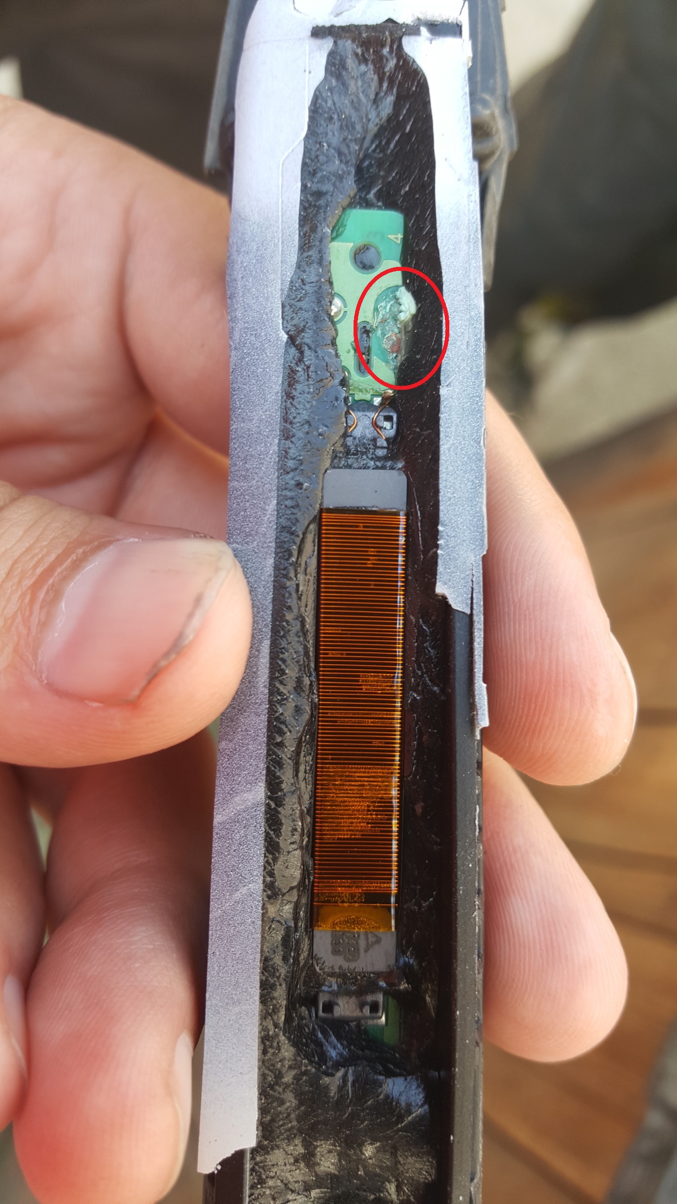

Jered Odesláno 24. duben 2016 Odesláno 24. duben 2016 Tak dnes servisák zkontroloval konektory na klice a nic zvláštního nenašel. Dia píše zkrat na kostru, takže to bude někde uvnitř kliky. A tak mě zajímá, nevíte někdo na jakém principu ta klika funguje? Jestli tam je nějaký kapacitní senzor, nebo něco jiného? A popřípadě kolik stojí nová klika v Peugeotu? Nechce se mi kupovat starší bez záruky, která by mohla dělat to samé. Citovat

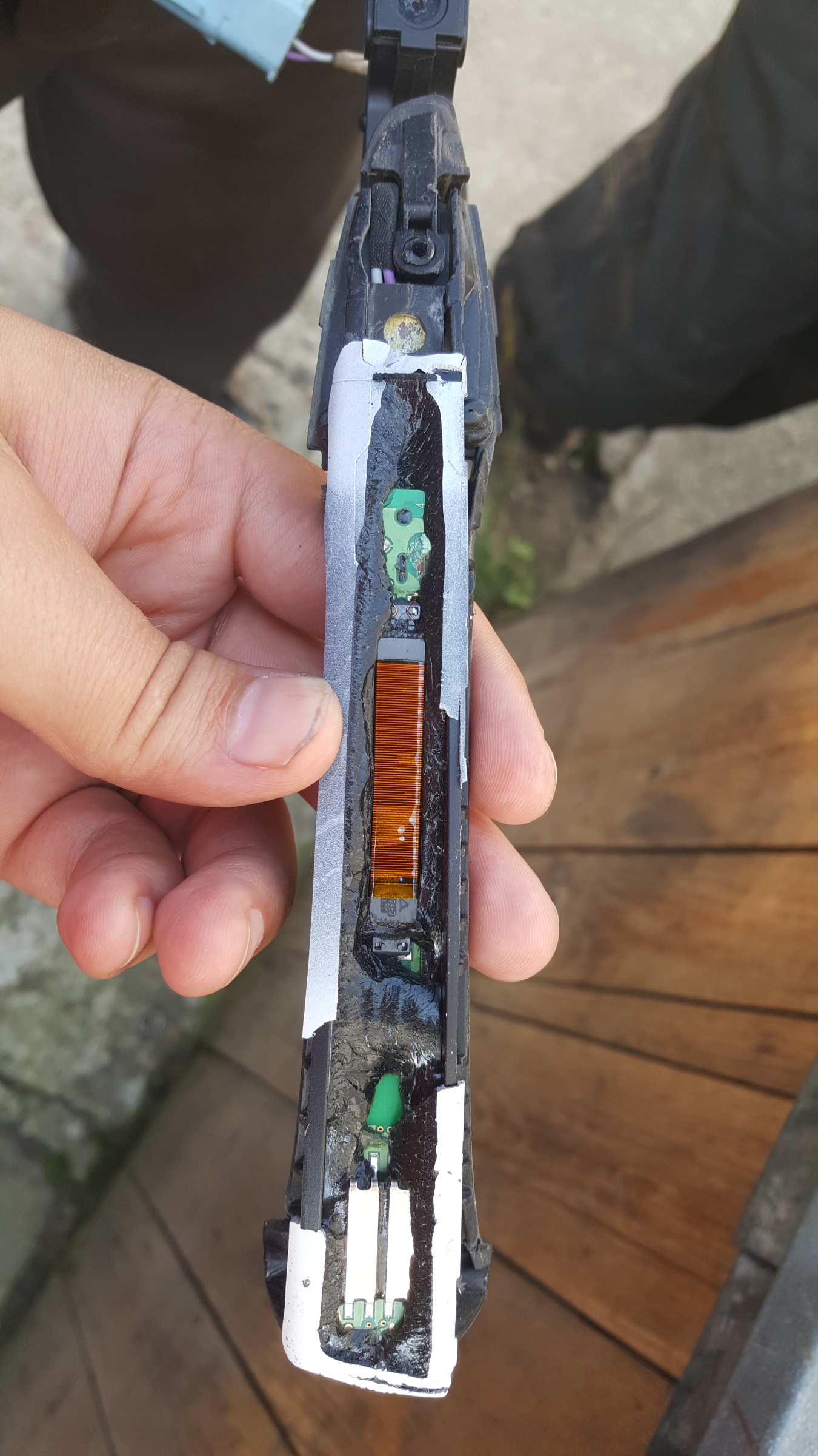

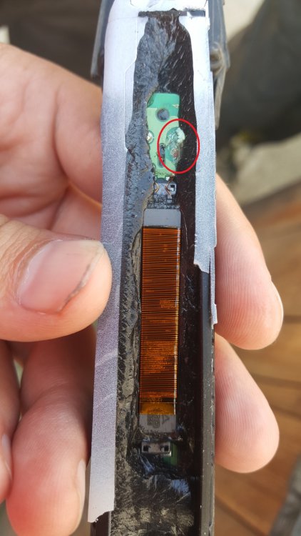

Jered Odesláno 16. červenec 2016 Odesláno 16. červenec 2016 Tak jsem se konečně dostal k tomu, abychom se servisákem kliku vyměnili. Klika vyměněna za novou a vše funguje jak má. Nedalo mi to ale, jelikož nikdo tady nereagoval o principech jak klika funguje, tak jsme původní kliku rozloupli. Klika je samozřejmě slepená takže oprava kliky je problém. Přikládám pro zajímavost fotky. Je tam vidět i zelená oxidace způsobená s největší pravděpodobností vniknutím vody, takže nedoporučuji mýt vapkou a stříkat přímo na kliku. Diagnostika psal zkrat na mínus. Citovat
PeugeotHDi Odesláno 18. červenec 2016 Odesláno 18. červenec 2016 to Jered: perfektna praca...klobuk dole...dakujem a mozem v klude aj za vsetkych majitelov 508ciek s bezklucovym uzamykanim podakovat za dane zistenie...Bravo. Citovat

Jered Odesláno 27. červenec 2016 Odesláno 27. červenec 2016 A ještě jeden docela důležitý poznatek. Po výměně levé přední kliky, funguje bezvadně i levá zadní klika. To jsem sice před tím nepsal, ale nefungovala řidičova vůbec a zadní fungovala na bázi náhodných výbuchů. Jendou ne jednou ano. Ale pozor, po výměně přední funguje i ta zadní perfektně. podle mého názoru zkrat na té první ovlivňoval funkci i zadní. Jelikož to funguje na bázi elektromagnetického pole či indukce tak kdo ví jak se ten zkrat choval sviňa. Citovat
