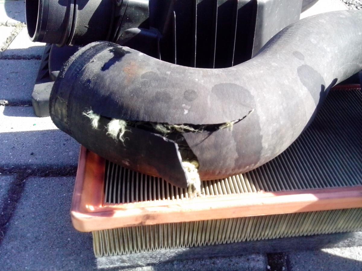

Guest Chozeluizskuner Odesláno 1. srpen 2015 Odesláno 1. srpen 2015 (upraveno) Za poslední rok to odnesla už třetí hadice (dvakrát bypass kterej jsem nakonec vyhodil a dnes spodní k IC) Zajímalo by mě jak by se dala hadice zpevnit i proti rozpínání. Je možnost nahradit hadice hliníkem ale je to poněkud nákladné. Navíc furt přemejšlim o jiném intercooleru tak se bojím vyhozených peněz. Ale napdla mě myšlenka využití sádrového obvazu. Koupit novou hadici, omotat hadici více vrstvama a polejt vodou. Po vytvrdnutí by mohla bejt pevnost na jiném levelu než origo. Vim že vymejšlim krávoviny ale už mi to začíná lézt krkem. Nebo by měl někdo lepší nápad? Upraveno 11. listopad 2015 uživatelem Chozeluizskuner Citovat

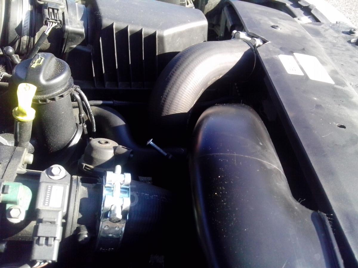

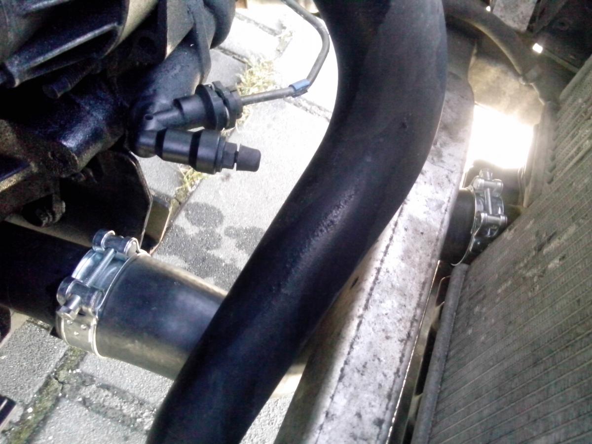

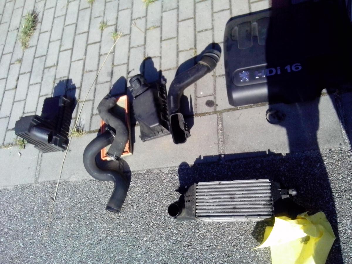

Guest Chozeluizskuner Odesláno 5. srpen 2015 Odesláno 5. srpen 2015 (upraveno) Hadice jsem nakonec nezpevňoval.. Když nevydrží, pudu do silikonu. Kdybych tam dal ten sádrovej obvaz, tak tam hadice ani nenarvu. Ale když už jsem to dělal, tak jsem vyčistil celé sání, zvláště IC zevnitř + novej vzducáč. Jelikož klasické sponky hadice moc neudržej, tak jsem koupil jiné drobečky teď už mi hadice neuteče Upraveno 5. srpen 2015 uživatelem Chozeluizskuner Citovat

Guest Chozeluizskuner Odesláno 5. srpen 2015 Odesláno 5. srpen 2015 (upraveno) Myslim si že ta hadice po deseti letech už měla nárok. Tu bypassovou jsem nahradil taky za použitou. Je mi jasný že spekuluješ o tlaku, ale kdyby nebyl v mezích, tak se rozsvítí kontrolka motoru Jinak první (bypass) mi praskl při 190km/h do prudkého táhlého kopce Druhé prasknutí (bypass) to se stalo přítelkyni a bylo to malinkatá direčka Třetí (tohle poslední) byla akcelerace na trojku před rychlostní silnicí. Ty hadice bypassu jsou mnohem více namáhané, jelikož do nich jde teplej vzduch od turba protože je vynechán IC. Navíc bypass je otevřenej jen při regeneracích takže normálně je klapka zavřená a tudíž tam je ten tlak stále a stále Upraveno 5. srpen 2015 uživatelem Chozeluizskuner Citovat
