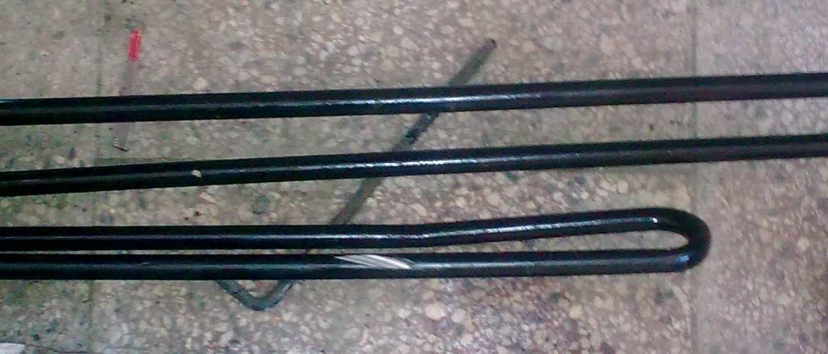

P607Olda Odesláno 23. červenec 2015 Odesláno 23. červenec 2015 (upraveno) Z naší 406 vystříkala kapalina - vlevo u baterky - a řízení šlo ztuha - takže něco s posilovačem řízení. Bylo mi doporučeno, abych s tím nejel daleko, abych nezadřel čerpadlo. Vozidlo stálo v Olomouci a moji oblíbení servisáci na dovolené. Vrakoviště Bystročice se ukázalo jako dobrá pomoc. Mají odtahovku, mají zvedák, šikovné ruce a patřičný náhradní díl, takže komplet asi za 3 hodiny bylo auto pojízdné a za dobrou cenu. Je to dobrá kombinace, protože jinak bych čekal na objednání dílu atd, a tady to bylo hned. Závada byla v tom, že řidič zřejmě najel nárazníkem na něco a ohnul trubku pod nárazníkem. Ta se dotýkala běžící sahary a ta v ní prodřela díru. Kapalina stříkala nahoru na saharu a ta ji rozstříkala po celém předku (po reflektoru zvenku...) Upraveno 23. červenec 2015 uživatelem P607Olda Citovat

myšut Odesláno 5. září 2015 Odesláno 5. září 2015 oblíbená to věc na hydraulikách citroenů ...díra vrakoviště Polom u NJ....tam si to vymontuješ svépomocí a jestli je to tak malý,tak to bude stát šílený peníze ,tak 50 kč.. šefová to naceňuje hned u brány...Bystočice vám nebudu hanit ,ale jsou DRAzí nouzovka se to letovat,ale chce to trpělivost . http://www.bxclub.com/forum.php?kam=vypiszpravu&tema=5&dotazid=2707&HledameText=c%EDn&HledameTextV=3&HledameSpojka=OR&Limit=0&SlovoFraze=fraze&Tema=0&Advanc=0&Stranka=0&TemaHledane=0 Na 815 mám díru 4x2 mm na trubce serva ,je plná dílna ,tak to mám stáhlý kusem gumy a objímkou na vrtačku a drží to .... Citovat
Zodiak Odesláno 5. září 2015 Odesláno 5. září 2015 (upraveno) Hele, ta spojka na fotce, to je geniální, to se mi fakt líbí. To potrubí-chladič, je nízkotlaký okruh, návrat kapaliny a chlazení, takže asi drží i omotaná guma. Ovšem tahle spojka, to bude to pravé, jen ji sehnat na průměr té trubky. Nějaký tip nemáme soudruzi?quote name="myšut" post="1695422" timestamp="1441430561" date="Dnes, 06:22:41"] oblíbená to věc na hydraulikách citroenů ...díra vrakoviště Polom u NJ....tam si to vymontuješ svépomocí a jestli je to tak malý,tak to bude stát šílený peníze ,tak 50 kč.. šefová to naceňuje hned u brány...Bystočice vám nebudu hanit ,ale jsou DRAzí nouzovka se to letovat,ale chce to trpělivost . http://www.bxclub.com/forum.php?kam=vypiszpravu&tema=5&dotazid=2707&HledameText=c%EDn&HledameTextV=3&HledameSpojka=OR&Limit=0&SlovoFraze=fraze&Tema=0&Advanc=0&Stranka=0&TemaHledane=0 Na 815 mám díru 4x2 mm na trubce serva ,je plná dílna ,tak to mám stáhlý kusem gumy a objímkou na vrtačku a drží to .... Upraveno 5. září 2015 uživatelem Zodiak Citovat
Zodiak Odesláno 5. září 2015 Odesláno 5. září 2015 (upraveno) Domotal jsem několik věcí.... Chyba mezi židlí a tabletem..... Hele, ta spojka na fotce, to je geniální, to se mi fakt líbí. To potrubí-chladič, je nízkotlaký okruh, návrat kapaliny a chlazení, takže asi drží i omotaná guma. Ovšem tahle spojka, to bude to pravé, jen ji sehnat na průměr té trubky. Nějaký tip nemáme soudruzi? Upraveno 5. září 2015 uživatelem Zodiak Citovat
myšut Odesláno 5. září 2015 Odesláno 5. září 2015 vodaři, gumex.cz, kovoželezářství,2 ruce a pár nářadí kus pásoviny a 2 šroubky....co ještě chceš...? nouzovku na zatemování brzdových hadic si někde najdi na netu...bekas.cz,opravné sady brzdových trubek apod.....málo googliš Citovat
