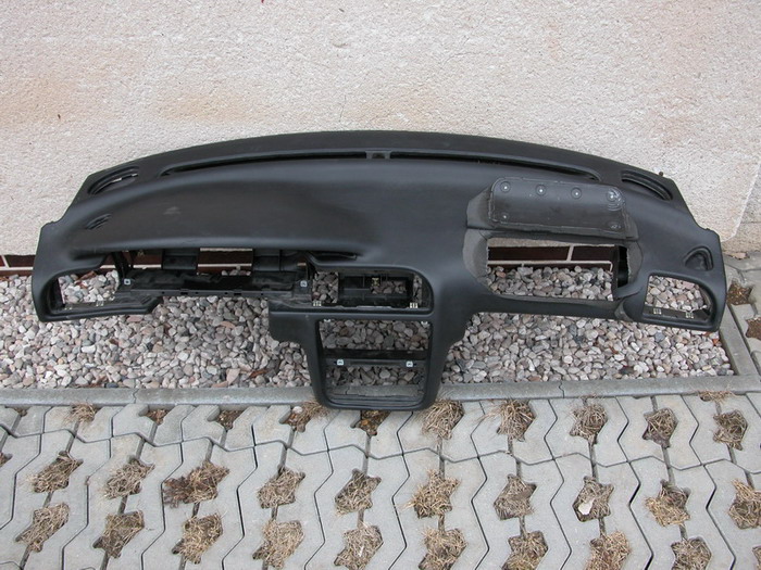

Ahoj, prosím o pomoc. Potřebuju sundat kastlík u spolujezdce. Na ty boční šrouby jsem se dostal ale zaboha jsem nemohl povolit ten šroub co je naproti větráku :myslim ,tam nahoře po levé straně . Málem jsem si u toho zlámal ruce. Snažil jsem se ze spodu ale nemůžu se tam dostat. Dík za rady. Potřebuju sundat přední airbec protože se mě začalo odlupovat čalounění. Mám rok 96
Jednoduché. Vytáhni ty čepy v pantech a kastlík je venku. Stačí něčím na ně zatlačit. :papa

A jak to budeš opravovat. to mi dělá taky.
Jo přesně jak říká Komisař. Nemůžuse dostat k jednomu šroubu. No a doufám, že tam nejsou šrouby na straně středového panelu.
No když se mě to podaří sundat, tak bych to odvezl k jednomu čalouníkovi do Pardubic. Říkal, že pokud to nesundám, tak stím nic moc neudělá protože se to musi zatížit až to bude zalepovat. Odlouplo se mě to jak byli ty velká vedra c červenci.

Já to lepil vteřinákem a odří to dobře, jen se musí opartně a je s tím sraní. Nic jsem nedemontoval :mad:

Jak dobře jsi to zalepil poznáš až bude chtít ten airbag ven. :D:D:D

moc te nepotesim, jsou tam myslim dva srouby u stredoveho panelu a pristup je horsi nez k penezum, ja to sundal tak, ze jsem celej stredovej panel musel rozebrat, pak si zlamat ruku a vysroubovat je.
Ten sroub uprostred jak je sikovne nasroubovanej ze stranyy vetraku jsem povolil tak, ze jsem chitil tu spicku do klesti a povolil a az byl skoro vytocenej, tak jsem tam sahnul z druhy strany a uz jsem ho jen vyndal.
Hmm já jsem to tušil stěma šroubama. Nějakou potvoru jsem nahmátl, tu dole ,nahoru jsem nenahmátl. Taky jsem to zkoušel kleštěma ale je nějakej utaženej. Zkusím to lepšíma kleštěma. Nebo to zkusím zalepit na palubce a když se nepovede nebude mě nic jiného zbývat než to rozebrat taky :(. Jinak vám děkuju za rady
Jak to vůbec funguje. Já jsem ještě airbag vylítlej neviděl. To by měla vylítnout ta koženka, co tady kluci lepěj? Takže, když to zalepěj k okolní kožence , tak se airbag neutrhne?
Taky přesně nevím, ale podle mně by se měl vyrvat kromě horní hrany, aby Ti ten deklík nerozbil ústa.
Jasně, ale jde o to, aby ve snaze přilepit ten potah na krytu u starýho modelu nepřilepil i ten kryt samotnej. :D:D:D
