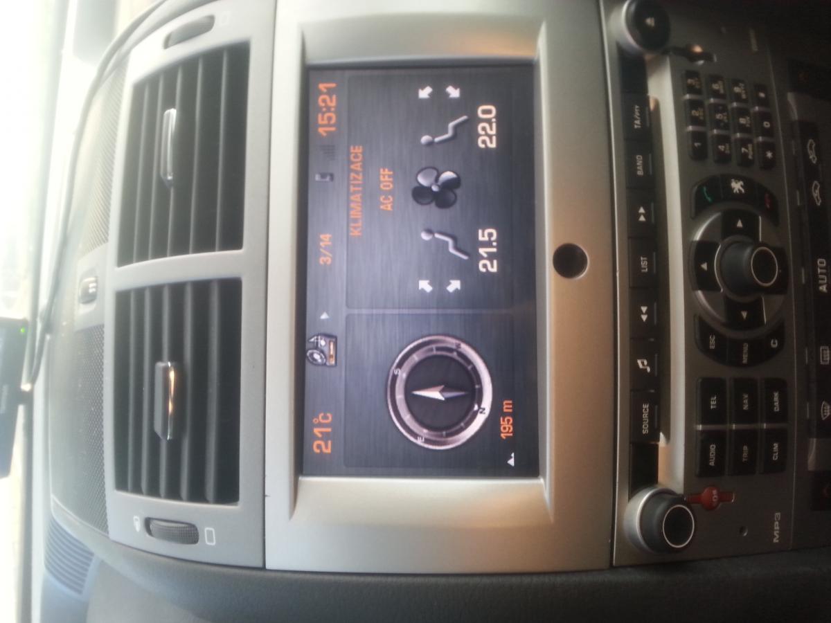

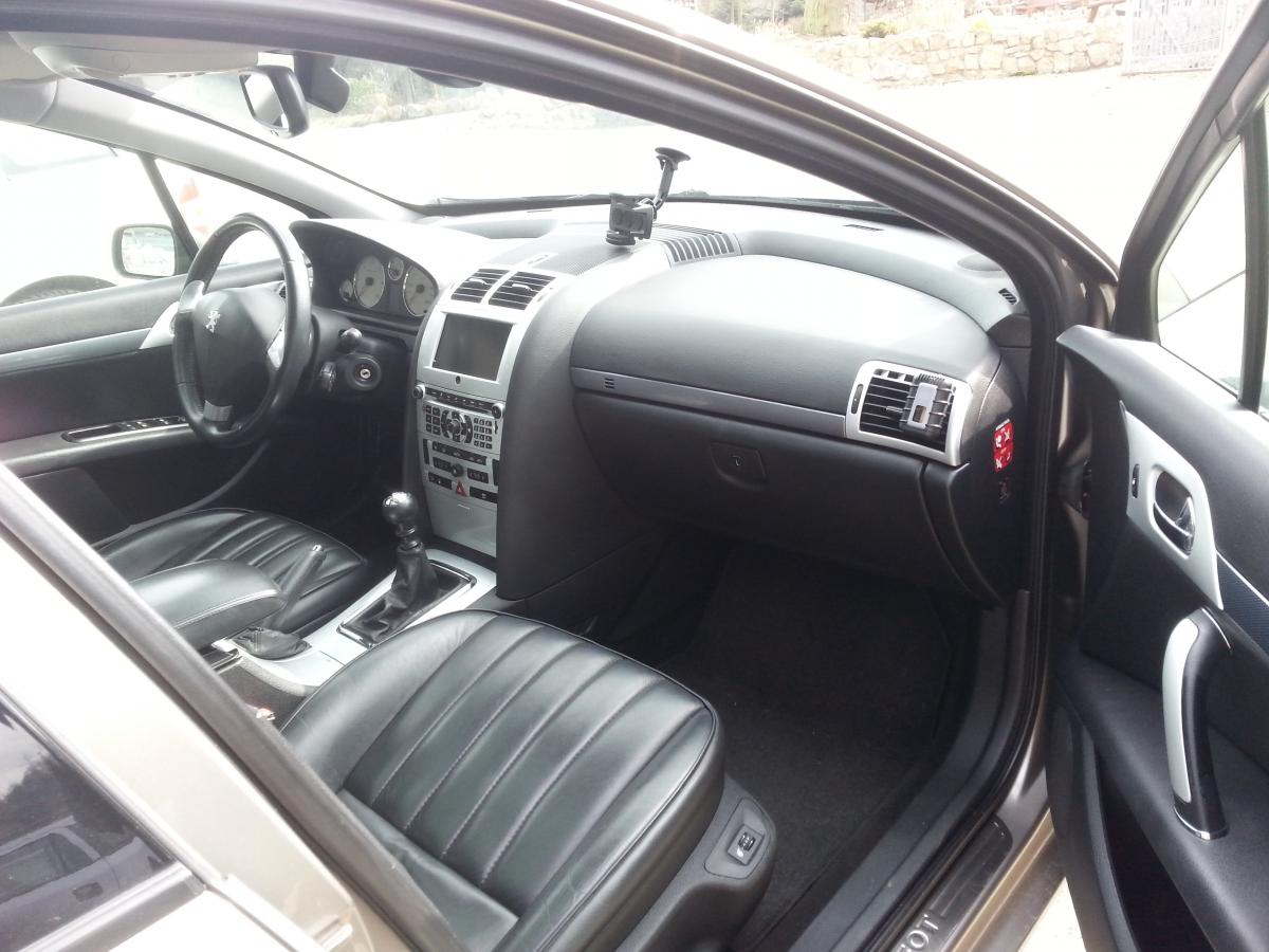

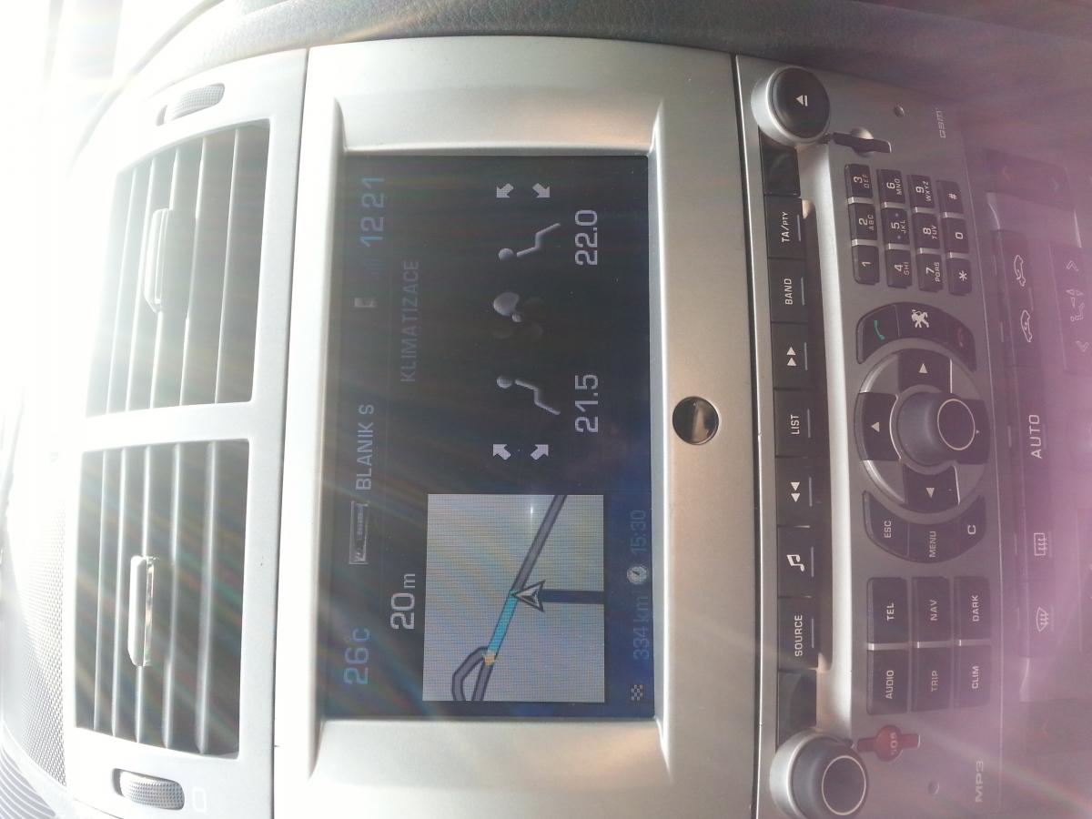

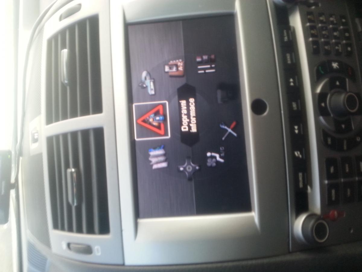

OndraAsus Odesláno 23. březen 2015 Odesláno 23. březen 2015 (upraveno) ja sehnal RT4 za 5000kč+práce+čeština+aktualizace map 2500+ a to jsem jel ještě za clenem pp205 přes celou republiku a to jsem se nedostal na víc jak 9000kč, ani bych nepřemýšlel tam cpát něco jiného, rt4 je mega mega vychytaná věc a nic ji nenahradí, origo je origo....to jsem si dal ještě práci a protáhl jsem si usb do loketky, v kastlíku mám AV+možnost opět dalšího zvuku přes 3,5jack a o hardisku ani nemluvím co je v radiu,při couvání graf. obraz překážky a o krásné navigaci ani nemluvím.. ovládání klimy na displeji....celé to mají strašně vychytané, jak graficky tak funkčně, vše je taktrochu předchystané, takže pokud ti někdo prodá vše, neváhej! tolik věcí ti žádná ukrajinka ani číňanka neukáže co RT4... Upraveno 24. březen 2015 uživatelem OndraAsus Citovat
