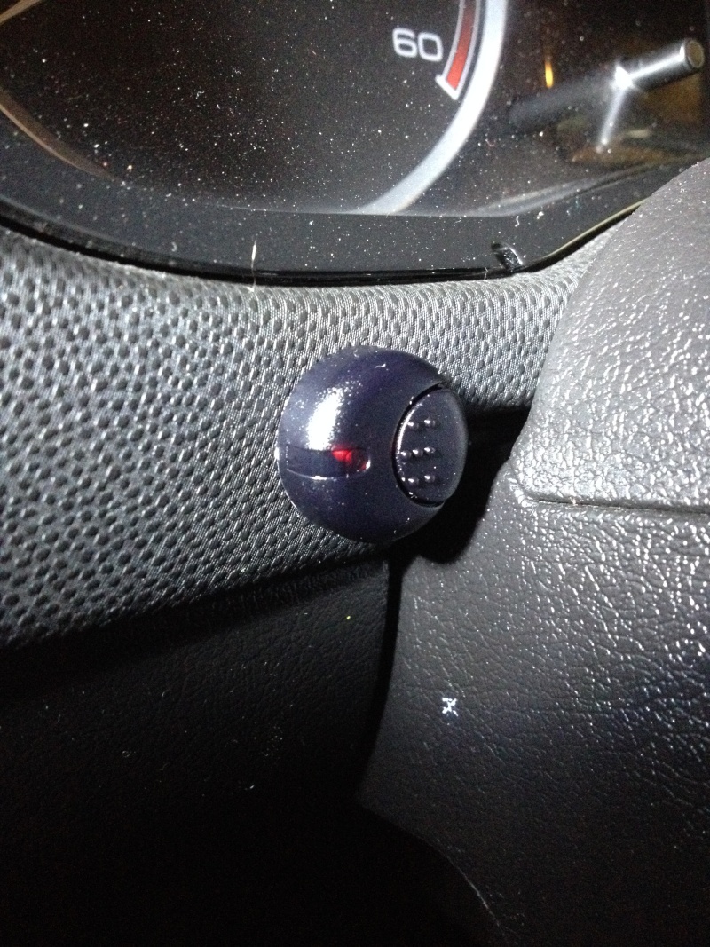

Boym Odesláno 1. únor 2015 Odesláno 1. únor 2015 (upraveno) Koupil jsem si 307SW a nemůžu přijít co je to vedle volantu za ovladač. Normálně svítí slabě červeně, ale když zmáčknu tlačítko, tak se rozsvítí sytě červeně. Díky za pomoc Upraveno 1. únor 2015 uživatelem Boym Citovat
Havlicek.Lukas Odesláno 1. únor 2015 Odesláno 1. únor 2015 a dela to neco ? kdz to zmacknes nebo nezmacknes?muze to byt cokoliv - od alarmu, imobilizeru, vyhrivani sedacky, nezavisle topeninezbyde nez jit po kabelech a pokud zadne nevedou napada me ze predchozi majitel si zapomel ovladac od vrat v aute Citovat
Dave_k Odesláno 1. únor 2015 Odesláno 1. únor 2015 Pokud znáš předchozího majitele tak bych se zkusil zeptat ho. Citovat
Pe.Tr Odesláno 1. únor 2015 Odesláno 1. únor 2015 To je selfline. V pripade nehody to k tobe privola pomoc, vysleto k tobe izs, vysilato gps. Nebo kdyz to zmacknes tak si volas okamzitou pomoc v nouzi. Pokud je to nastavene . Samo je to sluzba kterou platis mesicne.a mel bys tam mit u nich smlouvu s tvymi udaji. Takze pocitam ze je to jen zarizeni a je tzv sluzbove off Citovat
Boym Odesláno 1. únor 2015 Autor Odesláno 1. únor 2015 Předchozího majitele bohužel neznám, je to dovoz z Rakouska. Když to zmáčknu tak se akorát ta červená dioda víc rozsvítí, ale přišel jsem na to, že to bude mít asi spojitost s krabičkou dole pod volantem Citovat
Havlicek.Lukas Odesláno 1. únor 2015 Odesláno 1. únor 2015 (upraveno) tak to vyskubej ven - je to sluzebakkdyz to sviti slabe jedes na firemni naklady - kdyz silne platis naklady ty (strhavaj ti palivo z platu) kamos to mel na octavii od kysliku (02) http://www.metasystem.it/index.php/msy_ita_en/content/view/full/4139/ Upraveno 1. únor 2015 uživatelem Havlicek.Lukas Citovat
Doctor Who Odesláno 1. únor 2015 Odesláno 1. únor 2015 Já to měl od alarmu s GPS vyhledáváním. Citovat
sauromalus Odesláno 1. únor 2015 Odesláno 1. únor 2015 http://www.setech.hu/uploads/downloads/268134_948919_Octo2_V816440A.PDF Něco takového ? Citovat
Havlicek.Lukas Odesláno 2. únor 2015 Odesláno 2. únor 2015 na to tam mas malo anten a tlacitek to bude jen sledovacka od zamestnavatele Citovat
Havlicek.Lukas Odesláno 2. únor 2015 Odesláno 2. únor 2015 takze tu uz mame 3 ruzne alternativyat si majitel vymysli co s tim udela sam Citovat
Boym Odesláno 2. únor 2015 Autor Odesláno 2. únor 2015 Jak tak koukám na to pdf, tak abych když to vyndám ještě odjel s autem. Jde nějak otevřít ta skříň pod volantem? Je tam vlevo jeden šroubek, který jsem povolil, ale stejně nejde otevřít, abych se podíval co tam je vše povolené. Přivolání pomoci naštěstí nefunguje, protože v rámci testů co to dělá, jsem to tlačítko několikrát zmáčknul, naštěstí IZS nedorazil. Citovat
