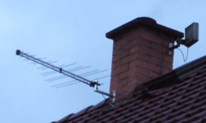

OK406 Odesláno 30. leden 2015 Odesláno 30. leden 2015 Měl bych prosím dotaz, zdali se tu někdo nevyzná v nastavení antény, respektivně v anténních zesilovačích. Máme problém s příjmem signálu HD. Týn nad Vltavou je město rozprostírající se v dolíku. Rodiče bydlí na kopci a signál se bere z tv vysílače Kleť, který má multiplex 4. Televize jsou nové LED LG. Chytnou se všechny české udávané programy, které vysílá vysílač Kleť, ale bohužel, vysílání v HD není kvalitní. Buď není signál a nebo obraz je přerušovaní, trhaní a dělají se kostičky. Televizní anténa LP 45F logaritmicko-periodická-Fracarro. Z tohoto důvodu, bych chtěl dát anténní zesilovač, aby se zlepšil příjem v HD. Co jsem koukal, tak jsou anténní zesilovače bez napájení, pouze se našroubují. Vedení televizního kabelu je přerušeno kovovou šroubovací spojkou.Věděl by někdo poradit, jaký typ anténního zesilovače pro zesílení příjmu HD koupi? Děkuji Citovat

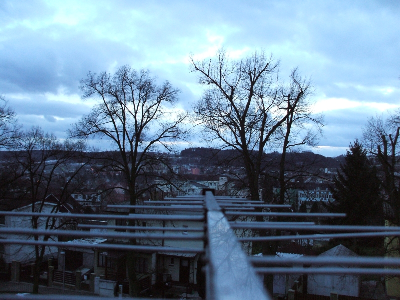

OK406 Odesláno 31. leden 2015 Autor Odesláno 31. leden 2015 Děkuji všem za odpovědi=rady. Jen dodám, že anténa je umístněna na komíně u střechy. Bohužel, v ulici jsou vzrostlé lípy. Jak jsem psal, rodiče bydlí nad městem a vysílač je Kleť, který má multiplex 4. Jak to tak čtu, tak by anténa ( typ antény: logaritmicko-periodická) stačila. Jen je problém s vysílání v HD . Domníval jsem se, že by stačil antenní zesilovač pro kanál 32. Co se týká napájení zesilovače, tak jsem měl namysli z kabelu =koaxiálním kabelem. FrantaCV, tvá rada je asi pro člena Havlicek.Lukas. Věděl by si mi prosím tě poradit v mém případě a podle popsaních věcí (vysílač Kleť, anténa-Týn nad Vltavou)? Citovat

Edison Odesláno 31. leden 2015 Odesláno 31. leden 2015 (upraveno) Logáro bych odpískal hned. Je to přecijen hodně širokopásmová anténa a není ani příliš směrová. Zejména, pokud jse o příjem jen několika sousedících kanálů, nebo jen jednoho, klonil bych se k nějaké klasické osstře laděné yagi se síťovým reflektorem. Jednokanálový zesilovač by pak mohl pomoci a ty slušnější fungují i jako preselector, tedy ostatní kmitočty spíše potlačují. Další zásada je když zesilovač, tak těsně k anténě. Upraveno 31. leden 2015 uživatelem Edison Citovat

OK406 Odesláno 31. leden 2015 Autor Odesláno 31. leden 2015 Přiznám se, že nevím, o čem se řeč. Nerozumím . Takže to chce jinou anténu? Pokud ano, můžete prosím doporučit? A v čem je současná (viz fotky) anténa špatná? Takže by zde nepomohl žádný anténní zepsilovač či předzesilovač? Udělal jsem dneska několik fotek antény + její směr. Bohužel, v ulici jsou lípy. Takže to bude mít vliv na příjem signálu. Citovat
Edison Odesláno 31. leden 2015 Odesláno 31. leden 2015 Jak říkával můj táta: Nejlepší zesilovač je dobrá anténa. Já bych se osobně klonil stejně, jak píše Franta ke "colorce". Tím bych asi začal. Pak dobrý svod. Citovat
FrantaCV Odesláno 1. únor 2015 Odesláno 1. únor 2015 Tak jsem si udělal profil terénu od přijímací antény (podle zaslaných souřadnic se jedná o ulici Alej míru 392) tj. 385 m/nm proti TV vysílači Kleť 1085 m/nm. Vzdálenost 54 km, viditelnost přímá. K odrazům může docházet ve vzdálenosti cca 5 - 8 km od přijímací antény kde je mírné převýšení a signál tzv. "líže terén" čímž vznikají odrazy a interferenční rušení. (U analogového signálu by se to projevilo tzv. duchy v obraze) Druhý problém mohou způsobit vzrostlé stromy (lípy na fotce), ale to snad jen v době kdy jsou zelené a i tak jsou od přijímací antény dost vzdálené, takže ovlivnění příjmu je docela sporné nikoli však vyloučené. Pro příjem DTV a obzvlášť HD je kvalita signálu zcela zásadní - i drobné výpadky či kolísání způsobují od tzv. "kostičkování" až po úplnou ztrátu obrazu. Vzhledem k tomu, že u HD kvality je přenášen více jak dvojnásobný objem dat, je pak dekódování daleko náchylnější na chyby i při nepatrném kolísání signálu. Tady už může poruchy způsobit i např. hustý déšť. Řešením je tady jen opravdu výkonná směrová anténa = čím vyšší zisk v samotném základu, tím lépe. Zesilovač ano, ale i tady platí, že méně je někdy více. Anténa, kterou používáš vzhledem k parametrům sice vyhovuje pro standard digitál, ale HD už nepobere (nedostatečná kvalita signálu) Takže: 1. Zkus zvednout elevaci o cca 5° nahoru - nastav anténu přímo proti vysílači - jsou to minimální náklady, ale asi to nepomůže 2. Zkus otočit anténu na vysílač Javořice, vzdálenost je sice 80 km, ale je lepší viditelnost (úhel 90° = přímo na Východ) 3. Pořídit a instalovat výkonnější anténu např. viz obrázek. COLOR DELTA - umožňuje i instalaci předzesilovače bude-li potřeba P.S. nechci se tady rozepisovat technickými detaily - ona je opravdu poněkud "Vyšší dívčí" digimapa_naladte_si_mux123-2013-07-11.pdf.pdf Citovat
