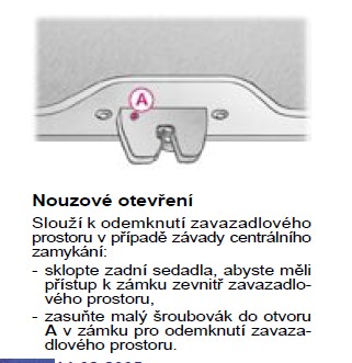

Jo a ještě mi nejde otevřít kufr :( nereaguje ani tlačítko na ovladači ani tlačítko na kufru... nevíte čím by to mohlo byt?
nouzové otevření kufru? :o  to je jak??? Nikdy jsem to nedělal, takže nevím :(
Ked je pan lenivy otvorit a precitat manual, tak nemoze vedet...pekne podakuj Judesovi ze ti spravil sekretarku:)
