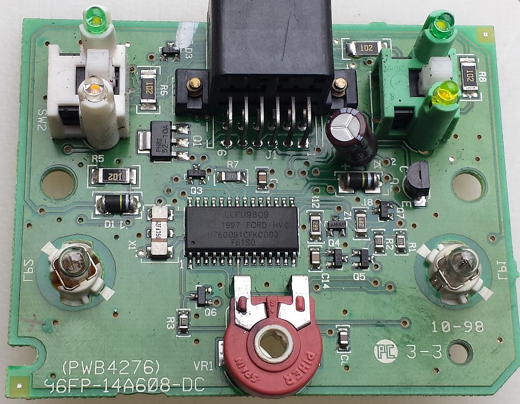

dokázal by někdo poradit s tištákem
Je to fiesta z roku 2000.

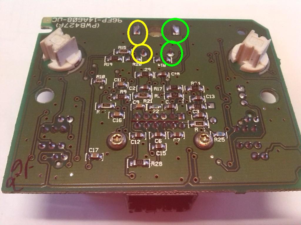

zkousel jsem měřit odpor na tech kontaktech z toho potenciometru a točení na to nemá vliv, podle me by se mel měnit ne??
Jak se tak dívám podle tišťáku, opravdu má jen dva vývody, a tedy opravdu by se měl měnit odpor.
Zkus ještě měřit proti sobě odpor na vyznačených kontaktech (a otáčej potenciometrem). Vypadá to jako zem-úchyt, ale mohl by to být běžec.
Měř zelený proti zelenému, anebo žlutý proti žlutému.
... a plošňák celkově v lepším rozlišení.

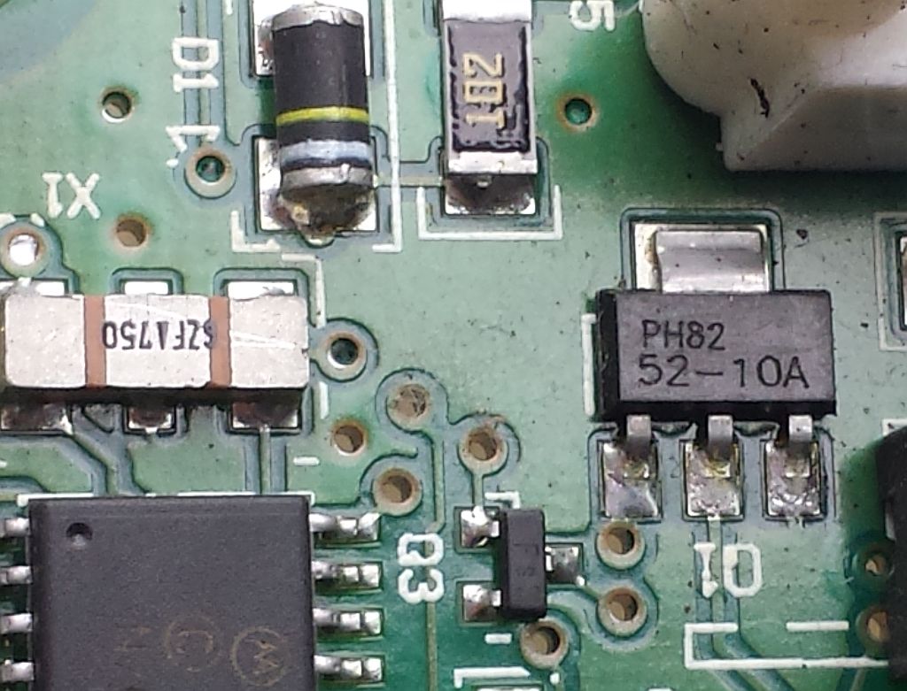

Jinak metr na měření potence je OK, jak se dalo čekat, běžec jsou ty zbylé dvě plošky. Viditelně odpálené nic není. Zkusil bych vyměnit ten výkonový tranzistor, pokud se najde náhrada - pokud někdo sedíte nad katalogem, koukněte na to, pls, ideálně kdyby jej měli v GESu, ten mám při cestě... Namátkou jsem pak kontroloval jen ty dvě výkonové diody, ty jsou taky OK.
