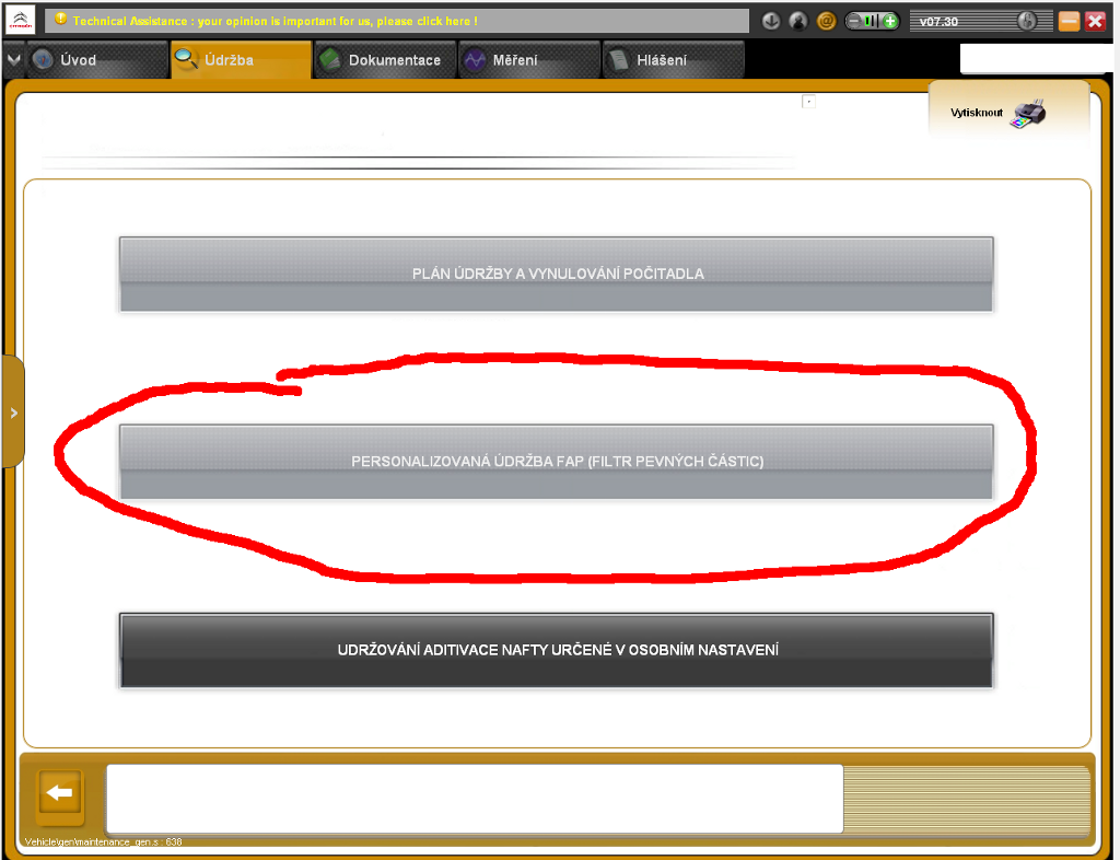

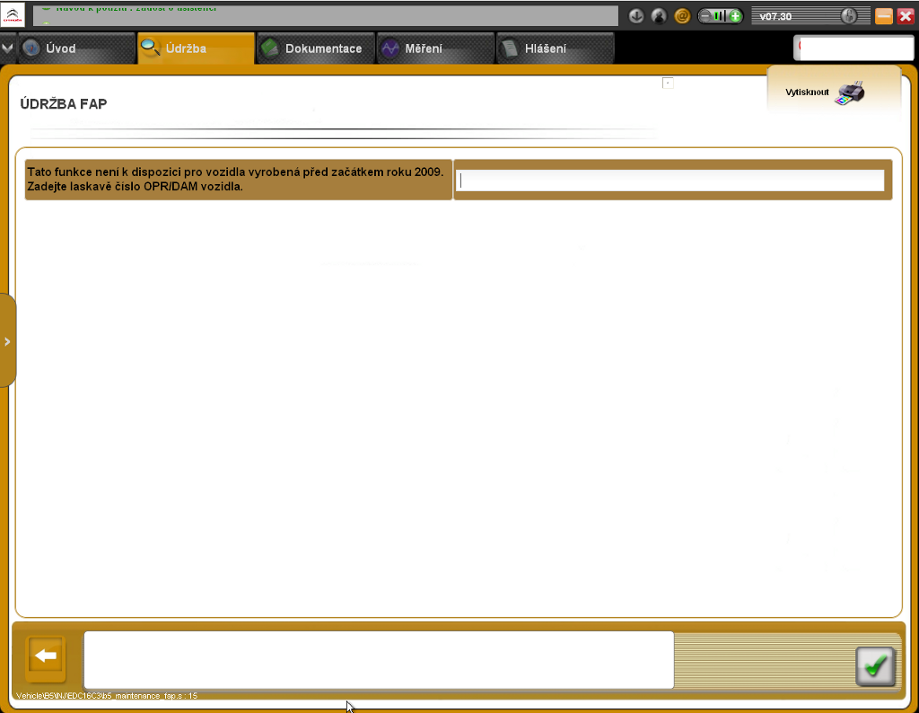

HonzaC2 Odesláno 28. červenec 2014 Odesláno 28. červenec 2014 Ahoj, chtěl bych se zeptat, resp. poprosit, zda by mi někdo neporadil jak resetnou - vynulovat stav FAPu po jeho vyčištění pro 1,6HDi motor 9HZ rok 2008. Zkouším to dělat v diagboxu v sekci Údržba -> \"Personalizovaná údžba FAP\" -> \"EDC16C34 9HZ,9HV\" -> zadám OPR svého auta (ale už tam je napsáno, že to není dostupné pro auta před rokem 2009) -> po zadání OPR mne to pošle někam do háje... Citovat
ferinko2 Odesláno 29. říjen 2014 Odesláno 29. říjen 2014 Neviem,či je táto téma ešte aktuálna,ale na staršie vozidlá PP2000,tam by ti to asi šlo.Diagbox 7.30 ???.......nie vždy čo je novšie je vhodnejšie Citovat
