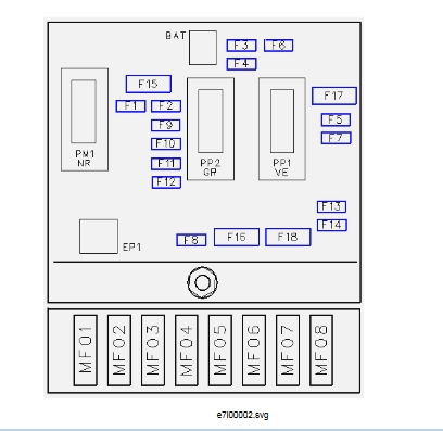

tgregi Odesláno 25. červenec 2014 Autor Odesláno 25. červenec 2014 VIN?na co vin? jinak skrinka se mi povedla otevrit ktere pojistky by to mely byt? zkusim je prohodit abych vide lze je problem v tom... nebo je poznat podle zraku ze je vysrana? '>TADY je foto [Edited on 25/7/14 14:36 by tgregi] [Edited on 25/7/14 14:36 by tgregi] Citovat
ChouLu Odesláno 25. červenec 2014 Odesláno 25. červenec 2014 Abych ti řekl jak to máš zapojené a která je to pojistka? Citovat
tgregi Odesláno 25. červenec 2014 Autor Odesláno 25. červenec 2014 Abych ti řekl jak to máš zapojené a která je to pojistka? VIN http://postimg.org/image/488hexmy1/ a tady je ta skrin nejak se to tam blbe nahralo predtim http://postimg.org/image/sgqu9h7vr/ Citovat
ChouLu Odesláno 25. červenec 2014 Odesláno 25. červenec 2014 F9 pro levé potkávací světlo F10 pro pravé potkávací světlo Citovat
tgregi Odesláno 25. červenec 2014 Autor Odesláno 25. červenec 2014 F9 pro levé potkávací světlo F10 pro pravé potkávací světlo tak pojistky sou obe ok:// co dalsiho by to mohlo byt? Citovat
