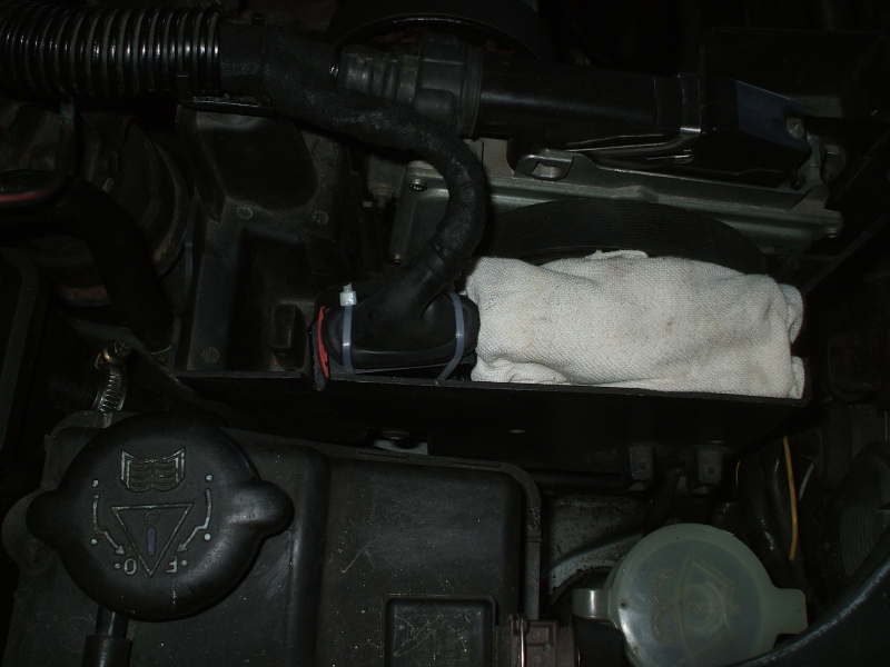

Zničeho nic přestala 406 jet a startovat, ale po chvíli opět jela bez chybně.Ale teď už NESTARTUJE! Snad se závada NAŠLA!?
Guest servisman
Ano i ne to je na něm pokud drobet je problém v konektorech u dvoj relé tak ti auto chcípne nestartuje neháže jiskru .
Nehledě druhá věc je že má odpojenou klávesnici tak se to pak těžko hledá , když nevíš zda je ŘJmotoru povolenáa či ne .Pokud je bloklá řj motoru tak můžeš zkoušet všelico.
[upravil dne 3/7/14 21:14 od servisman]
Jak napsal servisman, tak jsme dopoledne sešli u mě v garáži a řešili jsme závadu u 406. Jak napsal Honza výše, tak po delší době se podařilo nastartovat, ale.......... Zda-li je příčina, jak píše Honza v špatném kontaktu zástrčku u dvojitého relé, nevím. Od té doby 406 startuje. Znovu se vše proměřilo a vyzkoušelo a žádná závada se neobjevila. Tak nevím:nevim, zda-li je to ona správná příčina.
Děkuji všem za pomoc a to servisman, HonzaZ, Ferry, kovy_s , Dano406 , čakom a dalším. Nezlobte se, pokud jsem Vás nejmenoval.
Uvidíme, zdali mi bude 406 jezdit jak má a nic se neobjeví. Jsem sám zvědavý.
Závěrem chci napsat, že mě mrzí, že nejde servismanovi 30 pinová zástrčka diagnostiky. I když to má zapojený podle popisu v příspěvku, tak nic:(.
[upravil dne 6/7/14 22:20 od OK406]
