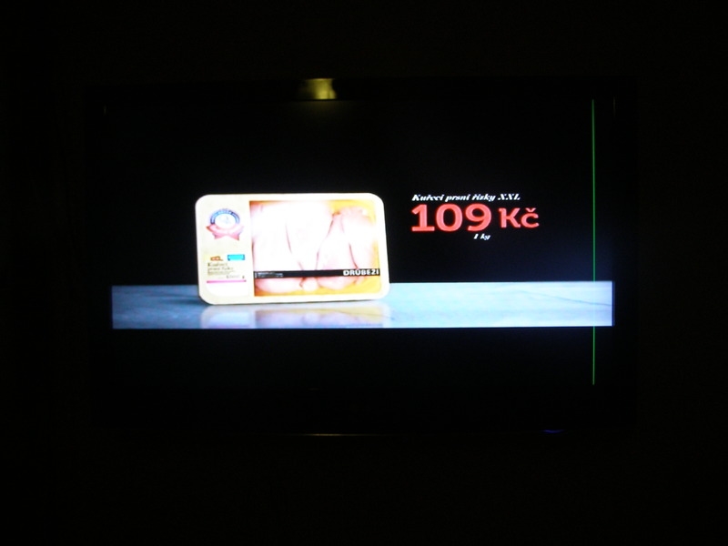

ChouLu Odesláno 15. červen 2014 Odesláno 15. červen 2014 Tak dnes mě překvapila nemilá věc... Na 5 let staré televizi se objevil svislý žlutý pruh... co s tím? je to opravitelné nebo ji mám hodit do popelnice a jít pro novou? Pruh hrozně otravuje do očí Citovat

ChouLu Odesláno 15. červen 2014 Autor Odesláno 15. červen 2014 Oprava existuje, ale převyšuje mnohonásobně cenu televize... zítra rozeberu a zkusím místo podložit, třeba se to povede opravit... Ale spíše jsem chtěl vědět zda to už někdo zkoušel nebo ne Jinak já bych to ani neprodával... takové vykuky na portálech nemám rád a sám se jím stávat nechci Citovat

ChouLu Odesláno 15. červen 2014 Autor Odesláno 15. červen 2014 Gábo pixely to nejsou... je to celá jedna řada... a problém je v přechodu PCB/LCD ale doma skoro neopravitelné (malé procento úspěšnosti) Elton: Asi na to moc často koukám a kurvíto se dostavilo Citovat

Sagic Odesláno 15. červen 2014 Odesláno 15. červen 2014 Měl jsem to samé na minotoru, je tam pružný přívod a ten je porušen. Mě pomohlo to podložit u rámečku - při zatlačení v tom poškozeném místě mi pruh měnil barvy a mizel. Pokud to nepomůže tak jiná oprava doma není možná. Citovat
