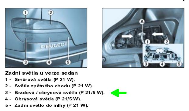

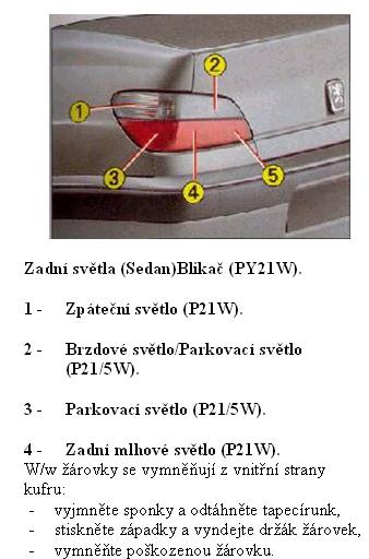

PLuki Odesláno 3. červen 2014 Odesláno 3. červen 2014 Zdravim.Pri seslapnuti pedalu se mi rozsviti vzdy jen treti brzdove svetlo a ve svetlech ne.Elektrice nerozumim a tak bych se chtel zeptat jestly by nekdodo nathodou nevedel cim to muze byt na naco se mam mrknout.diky Citovat
P607Olda Odesláno 3. červen 2014 Odesláno 3. červen 2014 Vypálené žárovky. Ostatní světla (parkovačky, blinkry) svítí? Citovat
PLuki Odesláno 3. červen 2014 Autor Odesláno 3. červen 2014 Ano vse ostatni sviti a zarovky jsou nove Citovat
P607Olda Odesláno 3. červen 2014 Odesláno 3. červen 2014 Nemáš je tam špatně vložené? Tak potom kontoxem prostříknout patice, konektory a potom voltmetrem měřit, kde není napětí. Odkdy to nesvítí? Nemontoval jsi tam něco? Auto má tažné zařízení? Odkryj tapec a koukni, jestli není utržený kabel. Citovat
ChouLu Odesláno 3. červen 2014 Odesláno 3. červen 2014 A jaké žárovky jsi tam dal? dal jsi tam dvouvláknové P21/5W? 3. brzdové je chycené od levého světla, takže pokud jde třetí, tak musí i ostatní Citovat
P607Olda Odesláno 3. červen 2014 Odesláno 3. červen 2014 Všimni, že čudlíky jsou nestejně vysoko, musíš tam žárovku správně vložit. Citovat
PLuki Odesláno 3. červen 2014 Autor Odesláno 3. červen 2014 Dvouvjaknovku ne dal sem tam klasickou tak jak to tam bylo kus za kus.tazdny nema a draty vypadaji v pohode.do niceho jsem neripal Citovat
P607Olda Odesláno 3. červen 2014 Odesláno 3. červen 2014 Rok výroby auta? Fakt tam jdou jednovláknovky? Citovat
P607Olda Odesláno 3. červen 2014 Odesláno 3. červen 2014 R.v.02 starší to budou mít taky tak, bohužel na netu není knížka Citovat
PLuki Odesláno 3. červen 2014 Autor Odesláno 3. červen 2014 Je to leden 99 starsi model.fakt tam byla jednovlaknovka.mozna to tam predchozi majitel blebe dal nevim mam ho totiz teprve par dni a na tom predhozim jsi uz nepamatuji jak to bylo Citovat
