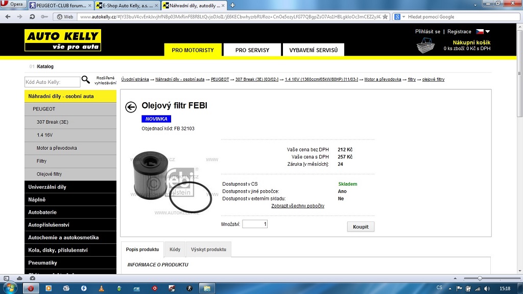

LamZa Odesláno 11. květen 2014 Odesláno 11. květen 2014 Mogul mám z práce a pořizovací cena byla 0,- tak tam dám tento. Velmi děkuji za radu. Jaký filtr, chtěl bych tento (viz. obrázek) Citovat
koblih69 Odesláno 11. květen 2014 Autor Odesláno 11. květen 2014 Filtr optimálně podle VIN... Citovat
LamZa Odesláno 11. květen 2014 Odesláno 11. květen 2014 Zjistíš to? VIN: VF33EKFUB83864103 A doopravdy jen 3litry? [upravil dne 11/5/14 14:28 od LamZa] Citovat
koblih69 Odesláno 11. květen 2014 Autor Odesláno 11. květen 2014 OEM kód: 1109 CK ze sortimentu Kelly bych si vybral levný Champion: CH XE530 V pátek jsem měnil 1.6 16V a tam bylo 3,5 takže ty 3L co jsem dohledal budou sedět.. [upravil dne 11/5/14 15:32 od koblih69] Citovat
