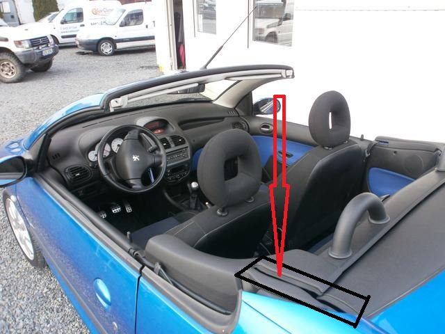

razor Odesláno 11. duben 2014 Odesláno 11. duben 2014 No, pokud je to tim, musis najit ten spinac, co brani strese v pohybu. Vecer ti sem poslu fotku ze sveho auta, ktery ten spinac by to mohl byt. Zkus se podivat do kufru na strane ridice, mel by byt v mistech, kde vyjizdi takovy ten kryt co je hned za zadnima sedackama. Ten spinac musi byt sepnuty (zmacknuty) a pak by se strecha mela pohnout.. Ale muze to byt i neco jineho. Takhle se tezko radi, kdyz to nevidim, co presne to dela. Citovat

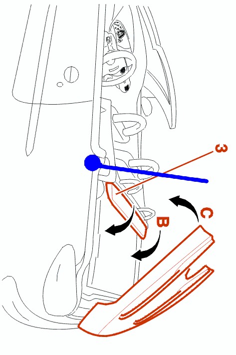

razor Odesláno 11. duben 2014 Odesláno 11. duben 2014 Ta modra cara ukazuje to cidlo. Zkus se tam podivat. Prelep ho izolackou, at je sepnuty, az strecha zajede do kufru, tak ho zase odlep at je jak ma byt. Dej vedet, jak to dopadlo. Citovat
razor Odesláno 11. duben 2014 Odesláno 11. duben 2014 Sorry, kreslim to v mobilu a je to blbe otoceny. Ale snad pochopitelny.. Citovat

razor Odesláno 19. duben 2014 Odesláno 19. duben 2014 Já teď nemám auto u sebe, ale je to zhruba tady.. je to celkem hluboko v té \"spáře\" až budu u auta zkusím to vyfotit pořádně. Citovat
