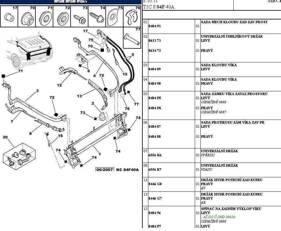

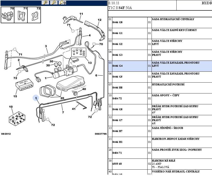

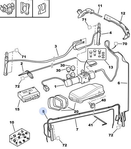

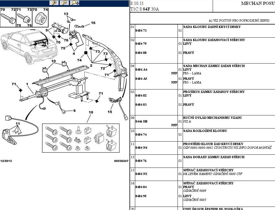

P607Olda Odesláno 3. duben 2014 Sdílet Odesláno 3. duben 2014 Aspoň něco: Citovat Odkaz ke komentáři Sdílet na ostatní stránky More sharing options...
P607Olda Odesláno 3. duben 2014 Sdílet Odesláno 3. duben 2014 a Citovat Odkaz ke komentáři Sdílet na ostatní stránky More sharing options...
P607Olda Odesláno 3. duben 2014 Sdílet Odesláno 3. duben 2014 Pokud to předtím šlo neochotně, tak bych tipoval na zatuhlé čerpadlo - ale to by pak vypadla pojistka. Podle instrukční knížky bys měla zjistit, zda čerpadlo má svoji pojistku (možná u čerpadla?) a kde se kontroluje a dolévá hydraulická kapalina. Zkus to ještě s nastartovaným motorem. Citovat Odkaz ke komentáři Sdílet na ostatní stránky More sharing options...
