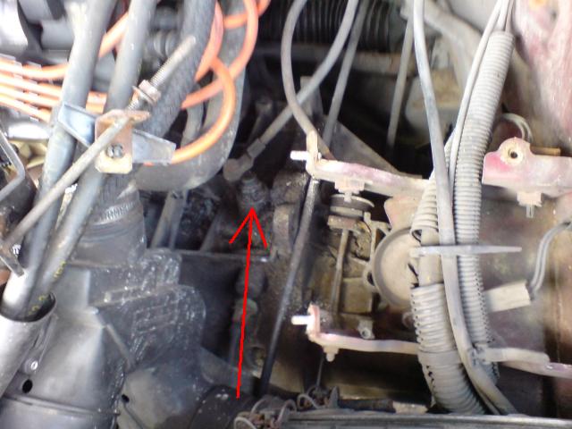

Hanys55 Odesláno 13. duben 2008 Odesláno 13. duben 2008 mohl bi mi někdo prosím vás do té fotky namalovat kudy ten olej dolít se v tom nějak strácím Citovat
kobra Odesláno 4. listopad 2009 Odesláno 4. listopad 2009 No tam, kam ukazuje šipka se nachází odvzdušňovací zátka převodovky. Stačí vyjmout jen tu horní zacvaknutou část tahem od bloku směrem k nebi. Nevím , zda by to povolení plast vydržel. Hadička se ti bude pod odejmutý kryt hodit do průměru max 6 mm a potom už jen čekat , než to tam naleješ. Na kontrolní otvor bych asi nevsázel a nasypal bych tam rovnou 2 litry. Prosak a gufera hladinu stejně upraví podle svého. [upravil dne 10/11/09 kobra] Citovat
