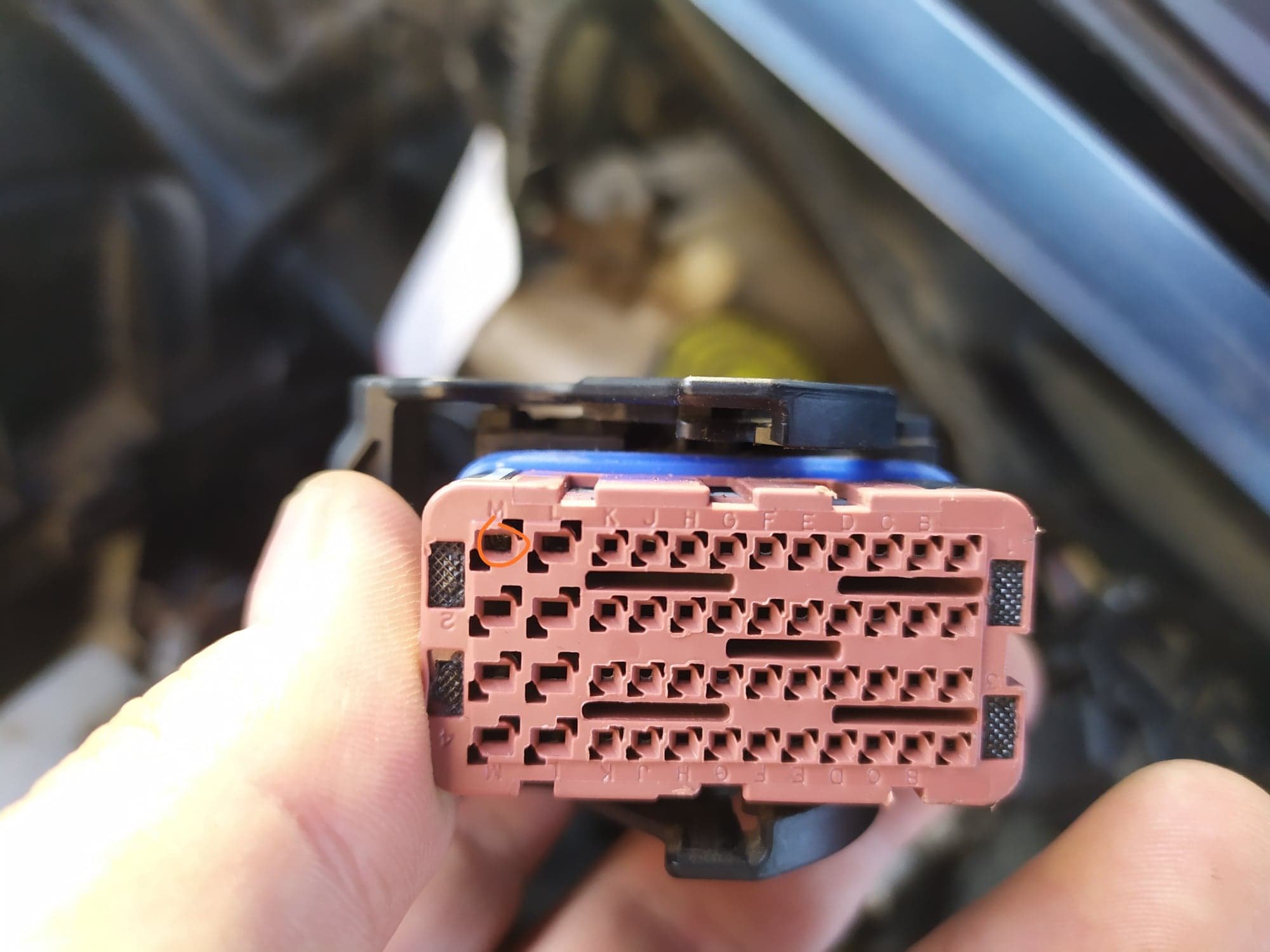

Ahoj , jestli ti to pomůže , tak z pinu č.3 brzdovýho spínače jde kabel č. 6702 na pin M1 v hnědý patici v motoru . Při zapnutým zapalování bez sešlápnutýho brzd. pedálu na něm musí být 12V proti zemi , po sešlápnutí pedálu napětí zmizí . Schema máš v příloze ;)

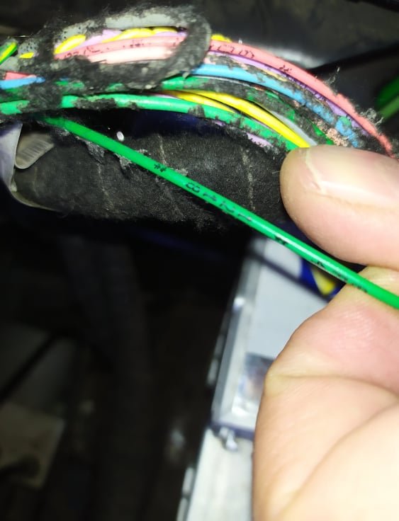

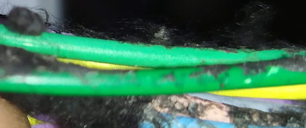

Ono v obnažené délce cca 10cm nejsou všude vidět čísla drátů, myslím teďka zelené barvy. na M1 mě pípal zelený drát 1211 asi, jde to spatně přečíst a to mi příjde zvláštní jestli je to nějak propojené nevím.

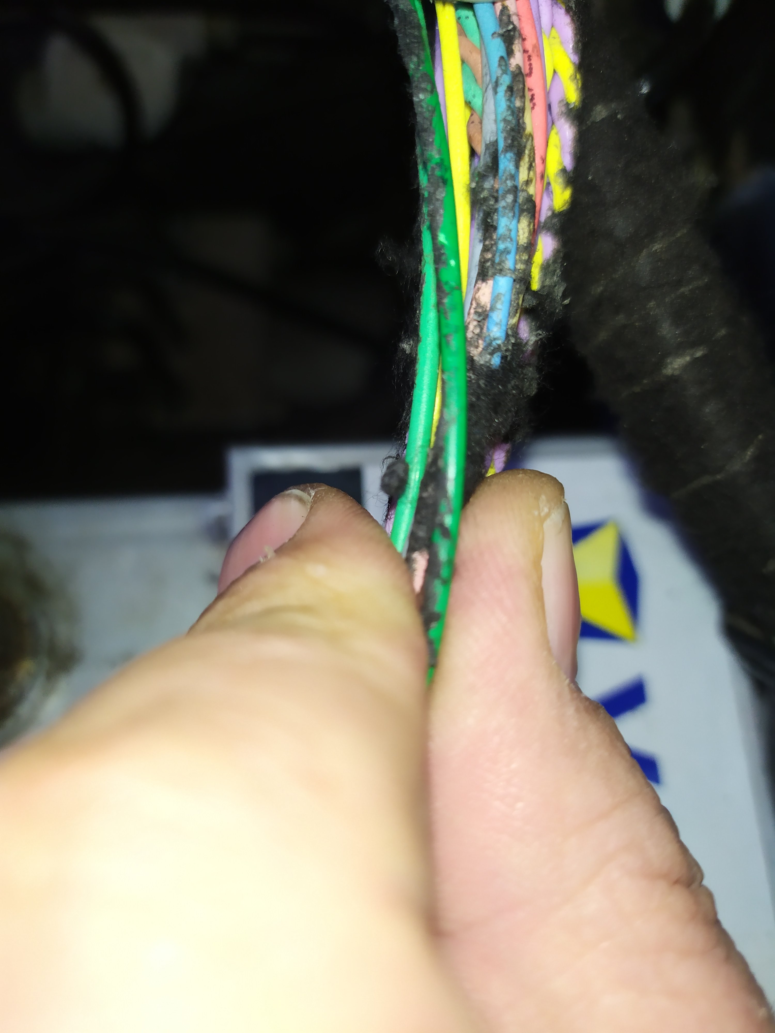

Nějak mě to hlava nebere co ten drát tam dělá a že pípá na M1? Nebo blbě vidím číslo, a potom jsem tam našel drát dobře čitelný 1218

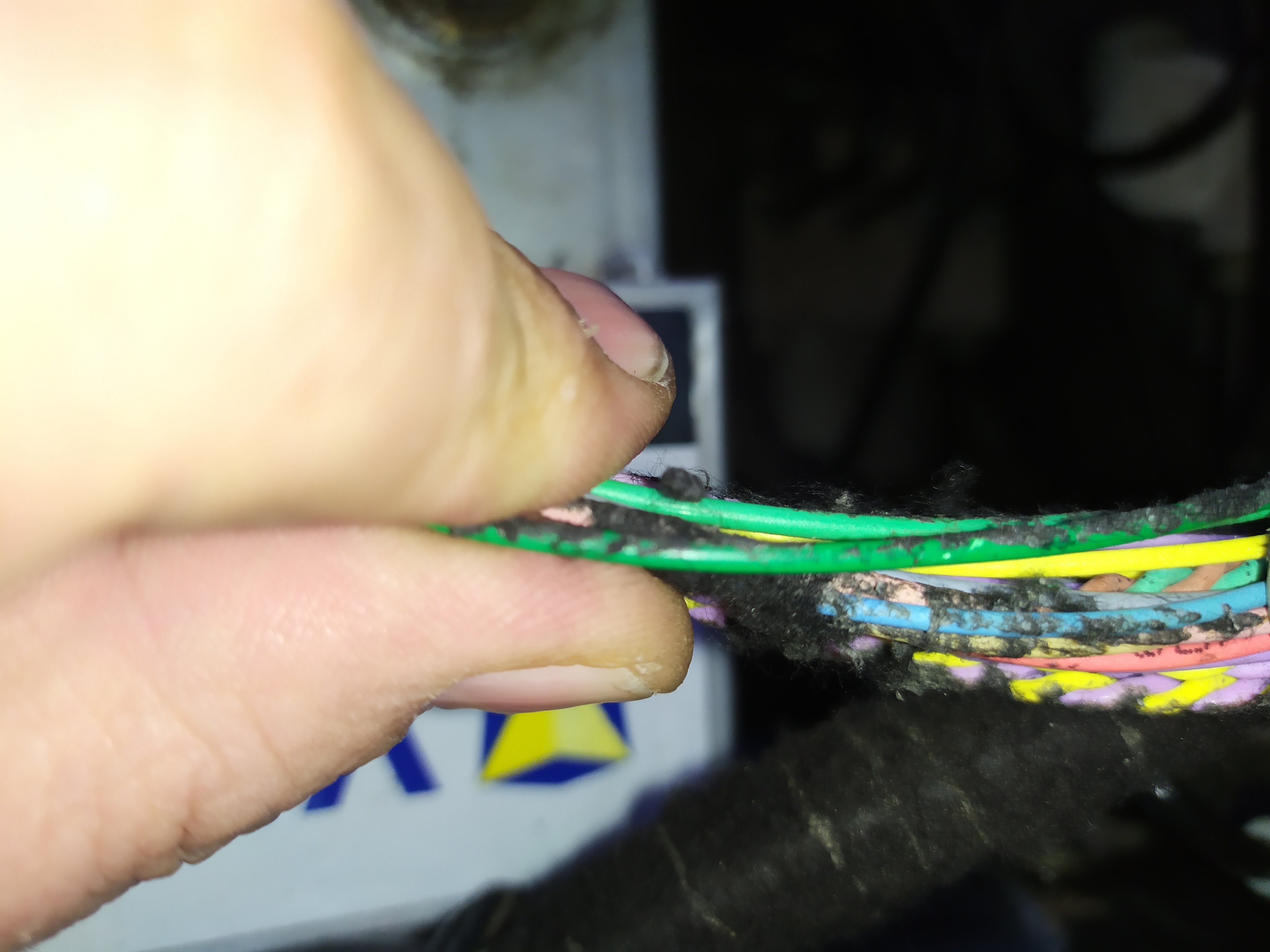

Ono těch čísel na tom kabelu může být více a jenom jedno je to správný , zkus se podívat dál po bužírce .
Když odkrytuješ tu patici u počítače , tak z toho pinu M1 něco jde nebo je tam díra bez pinu ?
Odesláno (upraveno)
Je tam pin na svorkovnici jinak bych to nepropípnul. Jeden konec měřáku jsem dal do pinu a druhý na kabel za svorkovnicí ten co jde špatně přečíst. Trošku jsi mě uklidnil s těma drátama, bo jsem měl v tom chaos.
