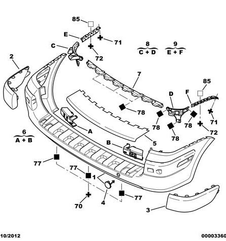

LamZa Odesláno 15. únor 2014 Odesláno 15. únor 2014 Mohl by mi prosím někdo poradit, případně doložit nějaký plán jak demontovat zadní nárazník?? Moc vám děkuji peter.bittner ohodnotil 1 Citovat

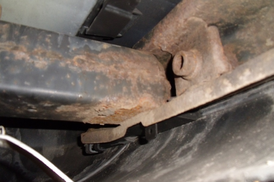

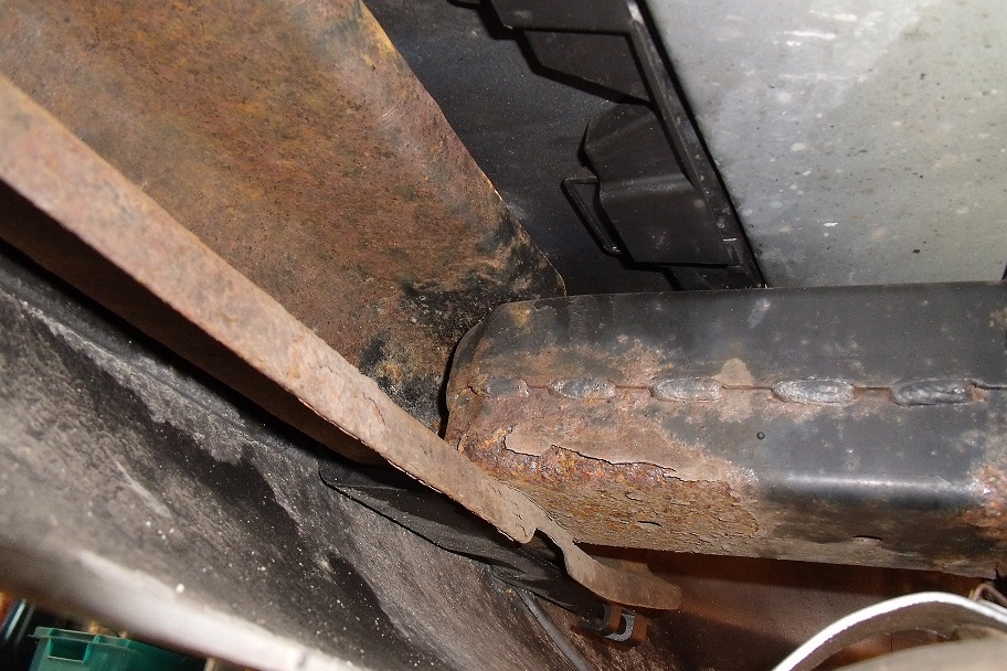

LamZa Odesláno 16. únor 2014 Autor Odesláno 16. únor 2014 Ne, ne Pod nárazníkem je žel. výstuha která byla (nevím proč) dost zkorodovaná, přitom celý spodek vypadá velmi dobře. Já jsem si ze šroťaku sehnal docela slušnou (300,- ) , vyvařil jsem si nedostatky, zabrousil a nechal jsem si ji otryskat. Teď jde na galvanicky zinek. Poté ji budu montovat. Proč né, jediná investice bylo těch 300,- [upravil dne 16/2/14 17:32 od LamZa] Citovat

celda1970 Odesláno 16. únor 2014 Odesláno 16. únor 2014 To já bych spíše potřeboval radu jak vycvaknout kryt v nárazníku (č.5) abych to nerozlámal....:myslim Citovat
