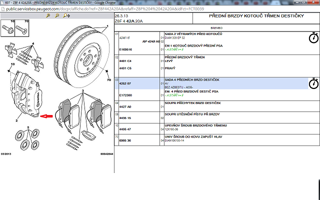

wojtěch Odesláno 8. únor 2014 Odesláno 8. únor 2014 Dá se někde koupit trubka co propojuje na brzdiči pravou a levou stranu?? jsou to brzdiče z 607.. nebo někde kdo by je dokázal udělat? Citovat

wojtěch Odesláno 8. únor 2014 Autor Odesláno 8. únor 2014 co jsou niple?? ten šroub co se šroubuje do toho brzdiče?? ten já asi právě budu potřebovat taky nový.. Citovat
