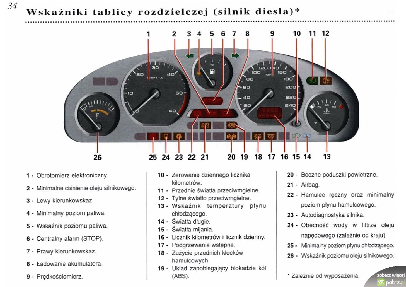

Ujel jsem asi 1km a pak auto začalo při sešlápnutí spojky při přeřazování letět do otáček, tak už jsem zpozorněl a najednou škyt, auto chcíplo a svítila žlutá kontrolka číslo 23 na tomto obrázku http://www101.patrz.pl/u/f/54/37/63/543763.jpg
Tak jsem se podíval pod kapotu a balónek celej zmáčklej, takže mi tam nejde nafta.

Nejjednodušší a asi nejlevnější je výměna palivového filtru.
Kdy byl naposledy měněn? Může v něm být voda a ta zamrzla.
