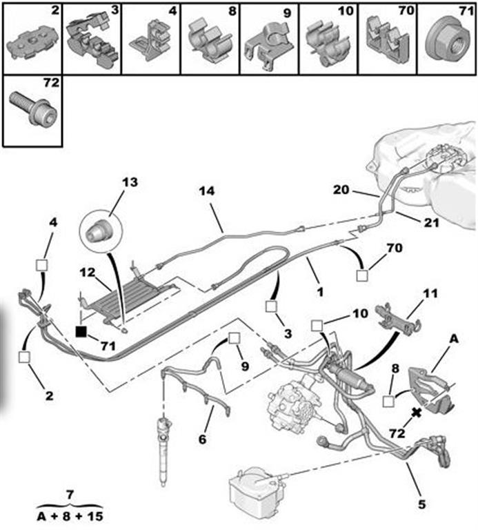

andy26051 Odesláno 2. leden 2014 Autor Odesláno 2. leden 2014 no lenze pred casom ked este vsetko fungovalo tak som po zapati klucika pocul ako keby bzucat motorcek a po chvili vypol tak si myslim ze bude chyba v cerpadielku co taha naftu lenze stale ho neviem najst Citovat
Benžík Odesláno 2. leden 2014 Odesláno 2. leden 2014 Čerpadlo najdeš v nádrží. Pod zadní sedackou nejspíš vpravo pod plastovym deklem. Citovat
koblih69 Odesláno 2. leden 2014 Odesláno 2. leden 2014 Prosím než začneš vytahovat to těleso plováku všimni si, že do něj nevedou dráty Citovat
andy26051 Odesláno 2. leden 2014 Autor Odesláno 2. leden 2014 No šak ja viem ze su tam neni draty iba na plavak.Su tam 3 privody na hadicky a domievam sa ze ta 3 hadicka vedie na cerpadlo len stale ho neviem najst. Citovat
ozzy56 Odesláno 2. leden 2014 Odesláno 2. leden 2014 když není dopravní čerpadlo nafty v nádrži (je elektrické), tak je součástí vysokotlakého čerpadla (je mechanické) Citovat
