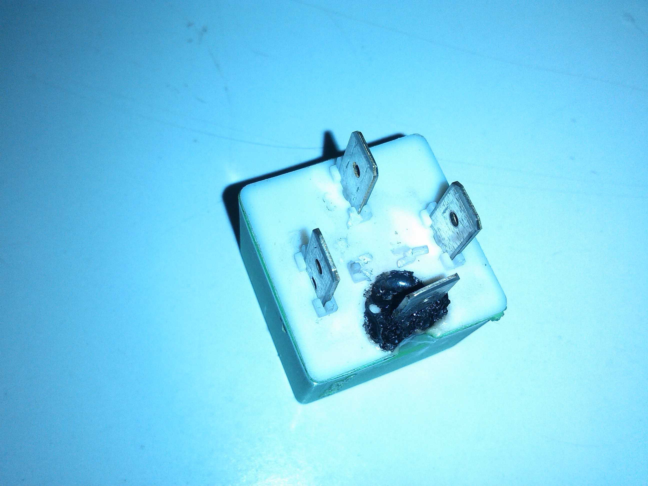

Havlicek.Lukas Odesláno 15. srpen 2016 Odesláno 15. srpen 2016 (upraveno) radsi ho vymen - mam tucha ze ma spaleny kontakt a casem bude ten samej problem nekde mam fotku tobo myho z eviny kdyz sem resil nefunkcni druhy kabinovy ventilator Upraveno 15. srpen 2016 uživatelem Havlicek.Lukas edit: nasel Citovat
