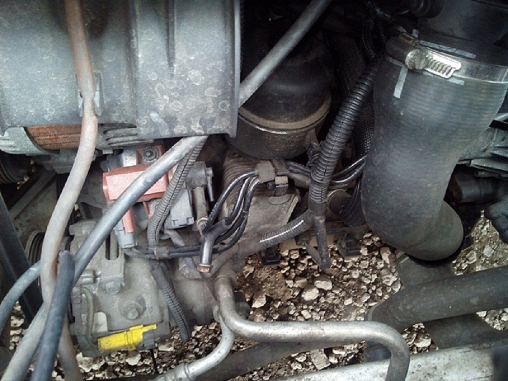

maxx3 Odesláno 5. březen 2014 Odesláno 5. březen 2014 Zkus odpojit hadičku chcipaku od elektromagnetického ovládání a zaslepit ji. Mě to pomohlo. Při zapojené bylo turbo bez tlaku. Citovat

maxx3 Odesláno 5. březen 2014 Odesláno 5. březen 2014 Zítra ti nahodim foto a postup. Snad ti to pomůže. Citovat
maxx3 Odesláno 7. březen 2014 Odesláno 7. březen 2014 tak přidávám foto ,jak jsem to vyřešil já. Najednou jsem byl bez tlaku v turbu a tohle mi pomohlo a od té doby šlape,jak má. Citovat
