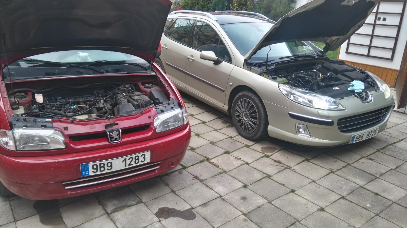

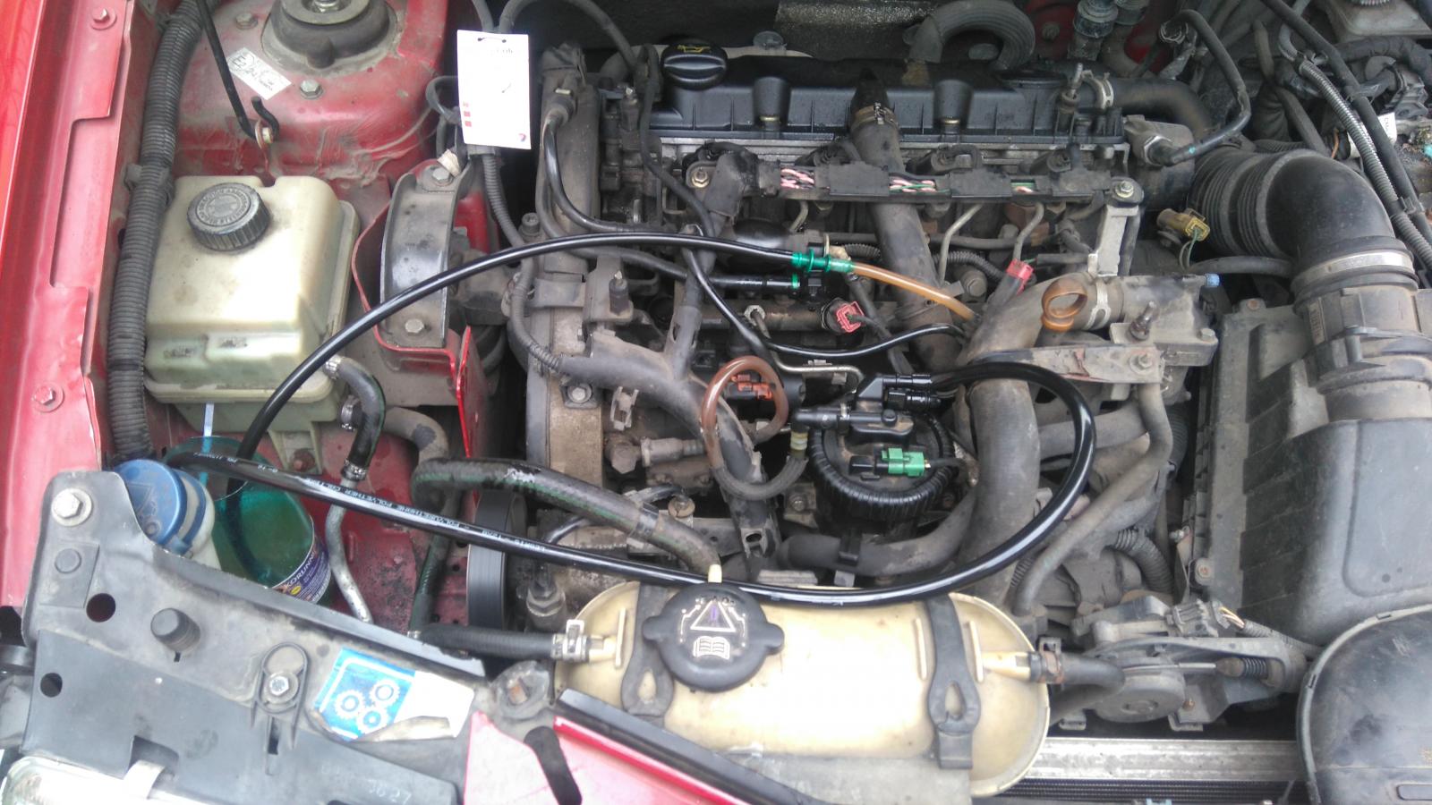

Šalda Odesláno 21. listopad 2015 Autor Odesláno 21. listopad 2015 Jinak jsem koupil Tec2000 tak jsem zvědavej zda poznám rozdíl, koupil jsem 2 nový palivový filtry, jeden levnej, ten tam nechám při čištění, a potom tam dám novej kvalitní Purflux. Po obědě jdu na to, tak napíšu co a jak. Citovat
Šalda Odesláno 21. listopad 2015 Autor Odesláno 21. listopad 2015 Tak už to valí, na začátku trochu problém se zavzdušněním ale už je to paráda :-D Kamarád se 407 měl ten stejnej problém :-D Ale teď to jede v pohodě oboum dvoum :-D Citovat
Šalda Odesláno 21. listopad 2015 Autor Odesláno 21. listopad 2015 To by mě zajímalo kde :-D Jinak já jsem to měl na cca 25 minut, motor asi po 15ti minutách ztichl, tak uvidíme jak to pojede až to pojedu projet. Citovat
John Odesláno 21. listopad 2015 Odesláno 21. listopad 2015 Šalda: mělo by to být rozhodně lepší Citovat
Šalda Odesláno 21. listopad 2015 Autor Odesláno 21. listopad 2015 Tak je to rozhodně tišší, to každopádně, a zdá se mě že motor je takovej kultivovanější, zda to jede líp nebo ne nevím, možná jo, ale spíše je to jen pocit v hlavě. Nicméně to začnu dělat pravidelně před zimou společně s výměnou palivovýho filtru. Doufal jsem že to aspoň trochu omezí kouřivosu studenýho motoru, ale to bohužel ne. Citovat
John Odesláno 29. listopad 2015 Odesláno 29. listopad 2015 Šalda: tak TECem určitě motoru neuškodíš ba naopak... Citovat
