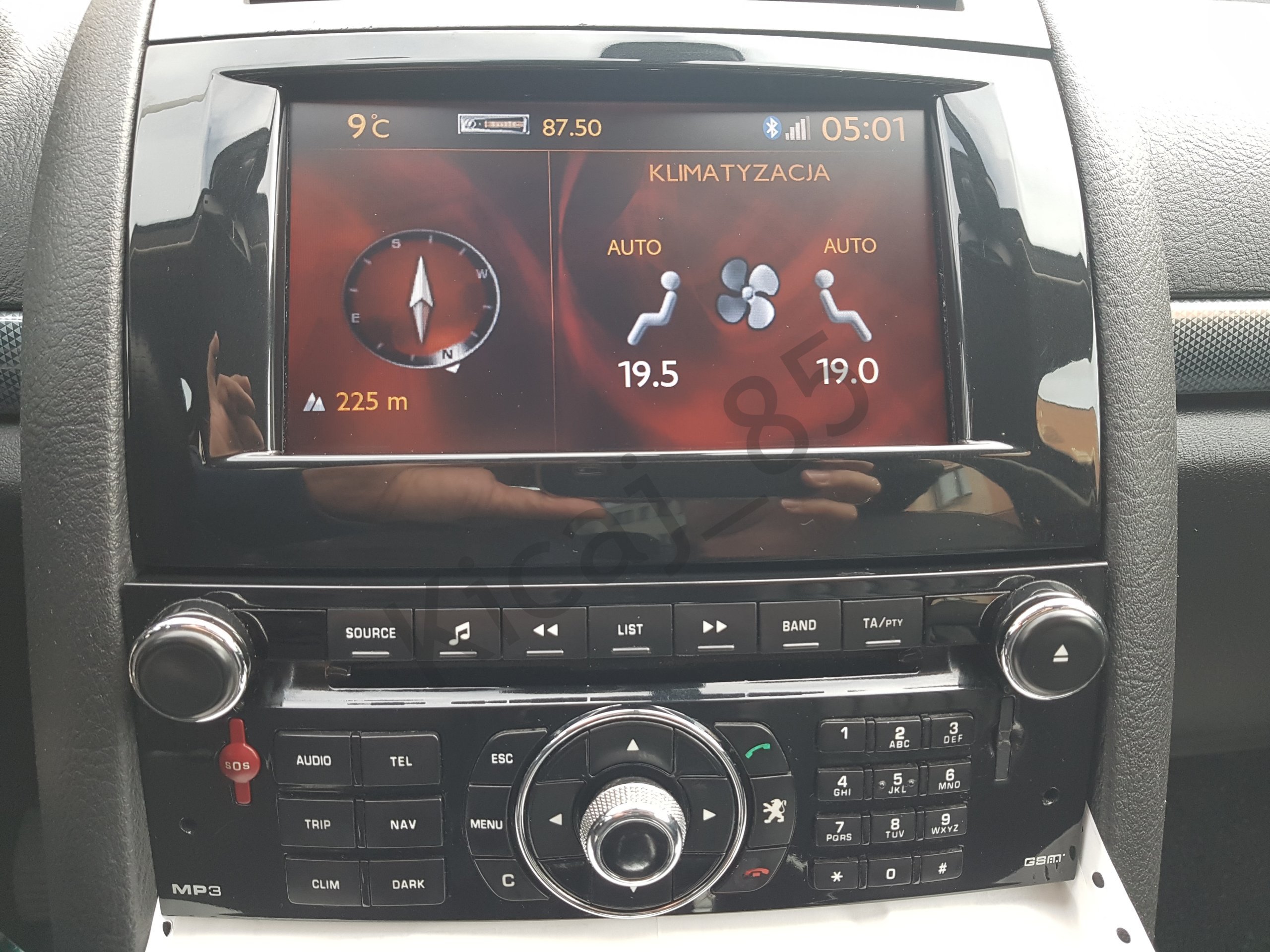

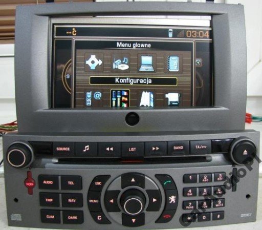

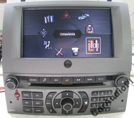

xpetrix Odesláno 24. listopad 2018 Odesláno 24. listopad 2018 (upraveno) 1-RT3, 2-RT4, 3-RT5. Upraveno 24. listopad 2018 uživatelem xpetrix Sawoy a ferinko2 ohodnotil 2 Citovat
Sawoy Odesláno 24. listopad 2018 Odesláno 24. listopad 2018 A čudlíky můžou vypadat jinak ... U starších RT3 třeba takhle xpetrix ohodnotil 1 Citovat
