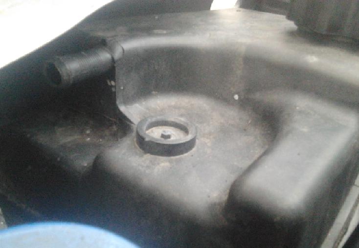

Guest Miky32 Odesláno 28. srpen 2013 Odesláno 28. srpen 2013 zdravičko, chci se jen zeptat nevite co je to u toho vička? je to odfuk? připadne proč jej nemam u jiné nadobky mam dve... Citovat

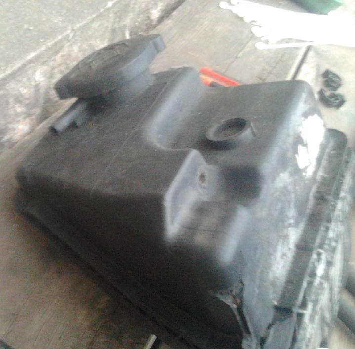

Guest Miky32 Odesláno 28. srpen 2013 Odesláno 28. srpen 2013 a tady jedruha nadobka a tam neni ten odfuk či co A tady zase tento vystup a nevim kam vede snažim se to dat dokupy po nehode se to vse rozmlatilo :X diky za info [Edited on 28/8/13 19:57 by Miky32] Citovat
marko306 Odesláno 28. srpen 2013 Odesláno 28. srpen 2013 Na tom hornom je to asi odlomené. Nemá tam ísť náhodou nejaká hadička? Citovat
marko306 Odesláno 28. srpen 2013 Odesláno 28. srpen 2013 A až teraz pozerám, že aj viečka máš rozdielne. Jedno je šróbovacie a druhé na štýl zatlač otoč. Preto je to rozdielne. Citovat
Guest Miky32 Odesláno 28. srpen 2013 Odesláno 28. srpen 2013 Na tom hornom je to asi odlomené. Nemá tam ísť náhodou nejaká hadička? j tam je ale na tom hornim navic to u vička a nevim co to je bojim se tam dat tu funkčni druhou. Ta prvni je rozlamana Citovat

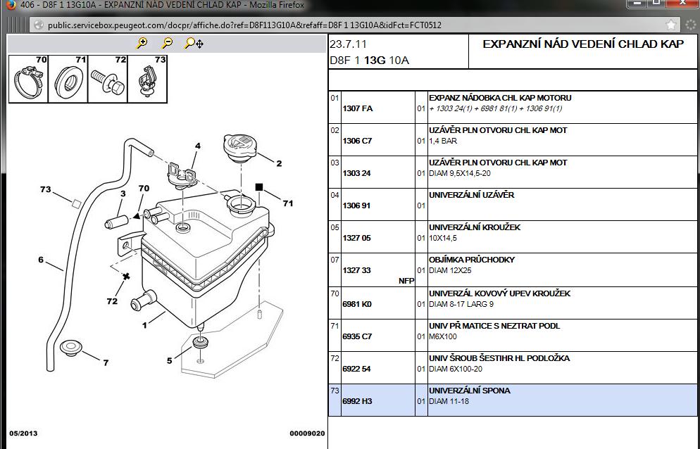

Radek Hurvajz Odesláno 28. srpen 2013 Odesláno 28. srpen 2013 měl by jsi tam mi toto. ta hadička pod vičkem je prostě volná, je to odfuk Citovat
Guest Miky32 Odesláno 28. srpen 2013 Odesláno 28. srpen 2013 měl by jsi tam mi toto. ta hadička pod vičkem je prostě volná, je to odfuk jejku diky moc ale tudle zrovna mam rozbitou myslis ze tu druhou tam dat muzu bez ujmy? ale jeste stále nevim kam zapojit tu trubici jak vyustuje z te druhé nadobky kam vede je uplne stejná jen ma jine vičko [Edited on 28/8/13 20:12 by Miky32] Citovat

marko306 Odesláno 28. srpen 2013 Odesláno 28. srpen 2013 Ale je to jedno. Ak ti rozmerovo nádobka pasuje a má všetky vývody okrem toho spod viečka, tak kľudne ju tam môžeš dať. Citovat

OK406 Odesláno 28. srpen 2013 Odesláno 28. srpen 2013 Jinak můžeš si tam tam dát nádobku, u které bude snímač chladící kapaliny. Podívej se, zdali není poblíž nádobky volný konektor. Citovat
Guest Miky32 Odesláno 28. srpen 2013 Odesláno 28. srpen 2013 konektor tam neni ale, problem mam i kam zapojit a pripadne i sehnat tu hačiku na tu vyfocenou trubičku z ten nadobky, nadobku uz nejak snad seženu... Jinak je tam velkej rozdil v tlaku??? [Edited on 28/8/13 20:34 by Miky32] Citovat

ozzy56 Odesláno 29. srpen 2013 Odesláno 29. srpen 2013 Stará nádobka má přepadovou hadičku hned pod nalévacím víčkem--tato hadice vede do podběhu př. kola a v případě přehřátí vody v motoru přepustí přetlakový ventil ve víčku vodu pod auto... Druhá nádobka má přepadovou hadičku mimo nalévací otvor a hadička spojuje expanzní nádobku s horní komorou chladiče Citovat
