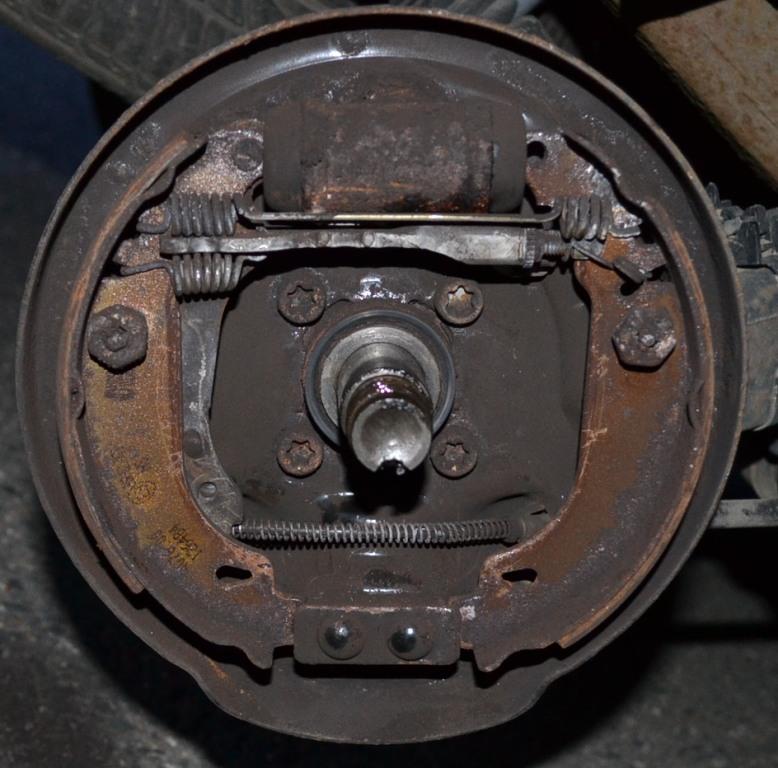

Ahoj chtěl jsem se podívat v jakém stavu jsou zadní brzdy.
Sundat budem byl celkem zážitek.

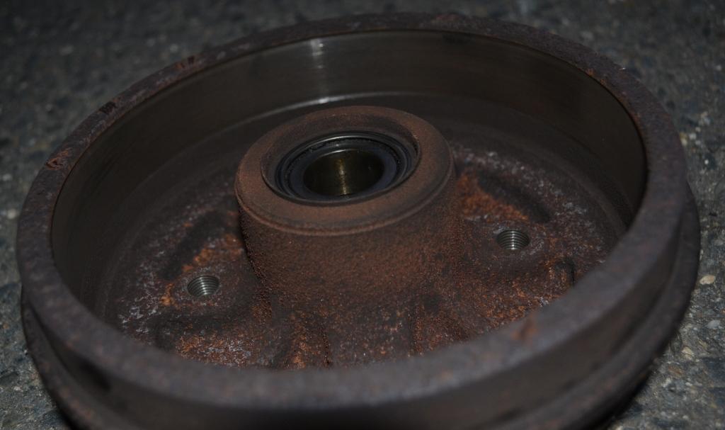

Podle měření má obložení v minimu 2,4mm a buben má vyjetou drážku, ale vychálelo mi to jen 181,5. Což jsou hodnoty které jsou ještě v toleranci.
Vzhledem jak se buben těžko vyndává přes obložení jsem uvažoval zda měnit.

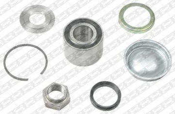

Dále jsem myslel ž ev budnu je jen jedno ložisko , ale jsou tam dvě za sebou, je to možné? Může mit ložisko vůli ve směru osy?
D9ky
Neviem presne ako to tam mas,ale byvaju casto 2 konusove loziska ,ktore sa udavaju vlastne ako jedno lozisko zadneho kolesa.
Bubon ide dole tazko preto,lebo oblozenie si vyderie pas do bubna a na kraji bubna zostane vyvysena hranka,o ktoru zavadi oblozenie ked davas bubon dole. Je potreba tuto hranku po demontazi zbrusit a este o nieco viac,alebo brusit do sikma,aby na buduce siel bubon lahko dole a nerozmlatil si ho kladivom.
Aha, to by mohlo být tím.
teď se dívám, že na obrázku je sice jedno ložisko, ale uvnitř je rozděleno na dvě.
značka ložiska tam je SNR
