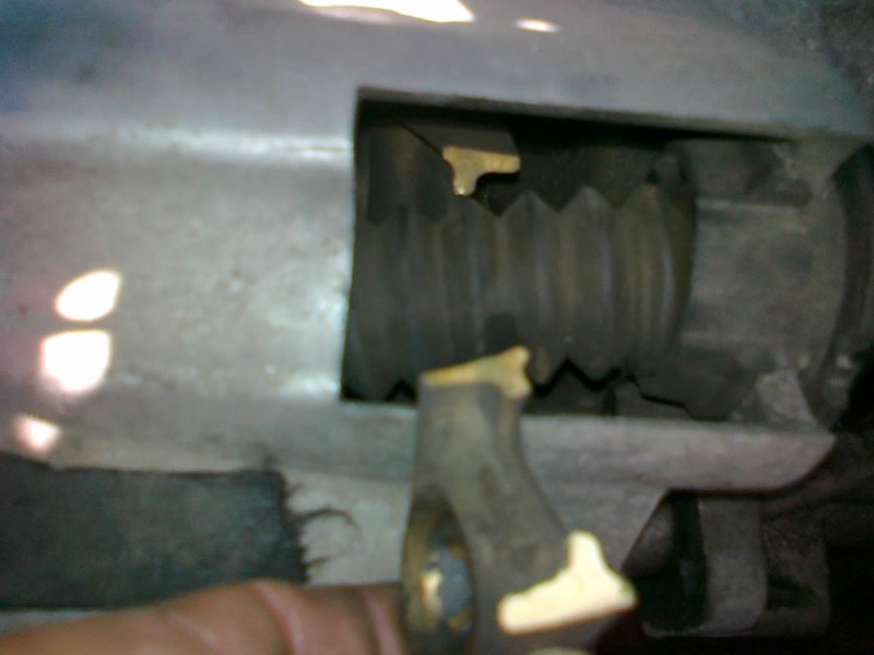

Zdravim. Na mém 406 2,2 hdi r.v. 2001 mi praskla vypínací páka na spojku. Nebyl cítit žádný odpor při sešlápnutí spojky a najednou se mi pedál propadl až na podlahu. Zjistil jsem, že mi praskla páka co ovládá ložisko ve spojce kousek pod místem kde se o páku opírá pracovní válec spojky. Nesetkal se s touto závadou už někdo ? Zajímalo by mne zda je to náhoda třeba únavou matriálu (je to z nějaké slitiny hodně do žluté barvy a lom je trochu porézní není čistý jako u železa) . Po rozebrání uvidím víc a doufám, že nebude nic se setrvačníkem. Zjistil jsem dle SB že je použita také v motorizaci 2.0 hdi 80 a 79 kW tudíž asi jen u dvouhmotového setrvačníku. Neměl by jí někdo z okolí Prahy na prodej z jiné převodovky ? Děkuji

koukal jsem na to v service boxu a podle mne by to šlo asi i bez demontáže převodovky :myslim
Stejsne dik za fotku jsem sem chtěl dát ráno, ale nějak mi forum nechodilo.
brutall : pedál se propadl, právě jak praskla ta páka. Ložisko se snad nevyškublo, to by asi ta páka nepraskla ale povolilo by to ložisko. Když za ten zbytek zahejbám šroubovákem tak páka kouslá neni , hejbe se a má malou vůli což je dobře aby tam byl mrtvý chod, ale víc uvidim až to rozebereme, nechci za to ničim moc páčit tou dírou od spojkového válečku . Spojka byla dělána před cca 65000 km. Ten kousek nespadl do setrváku ale chytil se na boku jak je ta páka uložená tak to snad bude v pohodě
Ojedinělá závada to je ale to je mi snad souzený. Myslim , že bez demontáže skříně asi těžko, ale zkusím se podívat jak je v té páce chycené ložisko a aby se tam dala dostat a jak je nasazena na tom čepu jak se otáčí. Auto mám teď 130 km od baráku a v týdnu pro to jedu. Budu informovat
