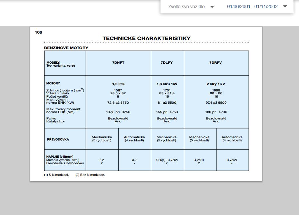

MilanF1 Odesláno 9. červenec 2013 Odesláno 9. červenec 2013 Příručky na SB jsou jen pro poslední model a o silném motoru se tam nepíše. Citovat
vinorak Odesláno 9. červenec 2013 Odesláno 9. červenec 2013 tak hoď vinko a já ti kouknu do serviceboxu jestli to neni nějaká skládačka Citovat
