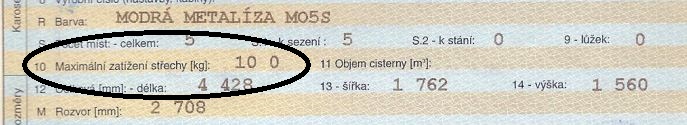

Veverka Odesláno 22. květen 2013 Odesláno 22. květen 2013 Jám mám tuším AutoMaxi - jsou zasouvací, takže se dají lépe dát do kufru, ale ještě jsem to nepoužil, buď je mám na střeše (s nocičem na lyže, žebžíkem, křídlem dveří nebo tako) nebo zůstanou v garáži Na i na min. 3 kola jsou OK. Hlavně si ohlídej nosnost střechy resp. hagusů - tuším že celkem je to max. 75 kg. Kola už teď ale vozím na kouli - líp se s tím jede a nelemcá tak moc jako na střeše Citovat
Gabriel 307 Odesláno 22. květen 2013 Odesláno 22. květen 2013 Veverka: tuším je v TP 100 Kg na střechu edit: u Breaka je to tak (i příčníky jsem koupil na 100Kg) nevím jak u SW kvůli sklu [upravil dne 22/5/13 22:57 od Gabriel 307] Citovat
Veverka Odesláno 22. květen 2013 Odesláno 22. květen 2013 Zrovna Ty tam máš podle mýho jen 10.0 kg Citovat
