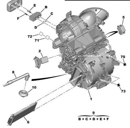

P607Olda Odesláno 26. srpen 2013 Odesláno 26. srpen 2013 Na 1007 byla vyskočená odtoková trubička, voda nemohla odtékat. Není to na 207 taky tak? Že trubička má vodorovný úsek? Citovat
P607Olda Odesláno 26. srpen 2013 Odesláno 26. srpen 2013 No fakt, pozice 8. Pohled je jakoby od pozice řidiče, šikmo doprava dopředu. Na pravé straně byla trubička vyskočená z objímky, a voda nemohla odtékat do kopce. Citovat
ferinko2 Odesláno 26. srpen 2013 Odesláno 26. srpen 2013 Aj to sa stáva,a to je smrad stále v kabíne,bez ohladu na to či je zapnutá klíma:blicismajlik Citovat
