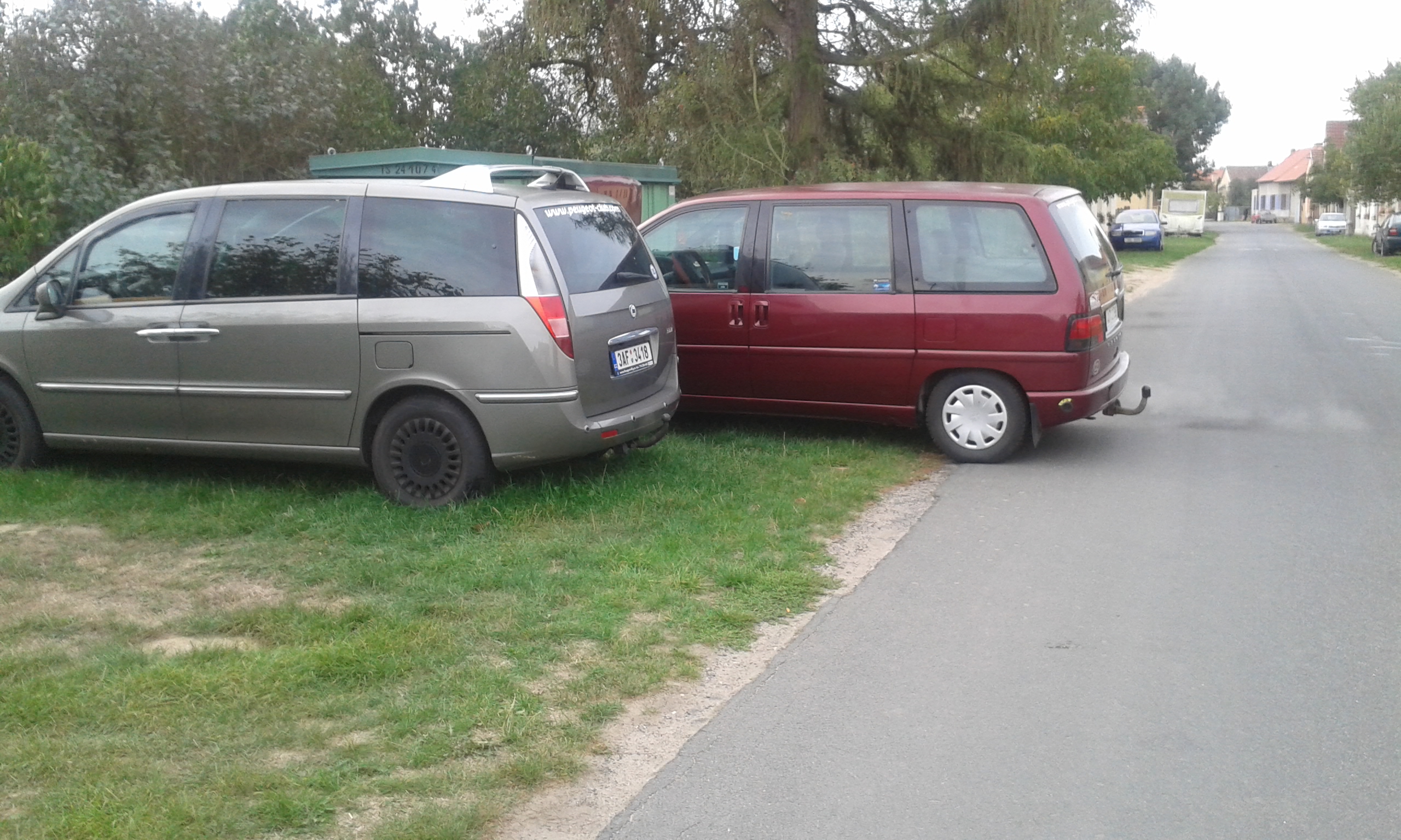

adraj Odesláno 17. červen 2015 Autor Odesláno 17. červen 2015 (upraveno) nevím jak se sem odpovídá a tak zkouším příspěvek po dlouhé době. Přestalo mě to tady do určité míry bavit. Ale pro pár lidí,co mají Lancii,ale nejenom je, a neví co si na ty kola napatlat,mám inspiraci. Hodně dlouho jsem sháněl a i chtěl originální kola na Lancii. Původně jsem chtěl na novější model,ale sehnat vůbec něco,je docela problém. No,do Smrku privezli Lancii na díly,kola byly zamluvený a já je vyhrál,že jsem byl rychlejší. 4 tisíce za origo+zimní pneu,kdo by to nebral. Bohužel jsem nevyfotil,aby byla možnost porovnat. Když popíšu,tak bylo každé kolo totálně oloupané z laku a to opravdu hodně. Defakto skoro celé. Nechal jsem je opískovat a udělat barvu. Kolo vyšlo na 1400 kč. A to mi jinde nabízely za kolo 1500 a více. Perfektní přístup majitele a to mi ještě poradil,když si u něj nechám opískovat jen disky,poradil i jakou barvu použít. Disky a pokličky sice mají jiný odstín,ale ve finále a jízdě to není tolik rozpoznat. Jen mám dilema,jestli mám na pokličky vrátit znak Lancie a nebo nechat,tak jak je v černém. Na cenu se klidně ptejte. Doporučím. Upraveno 17. červen 2015 uživatelem adraj Citovat
adraj Odesláno 17. červen 2015 Autor Odesláno 17. červen 2015 (upraveno) je tak obrázky nejdou. A to je proč jsem toto forum zavrhnul. Jestli se podaří,tak vložím. Ani se nedivím,že plno lidí z tohodle fora odešlo!!! Nejd evložit. Takže mám černý kola. A tímto jsem s forem totálně skončil. Sbohem plno jiných lidí zde skoncilo Upraveno 17. červen 2015 uživatelem adraj Citovat

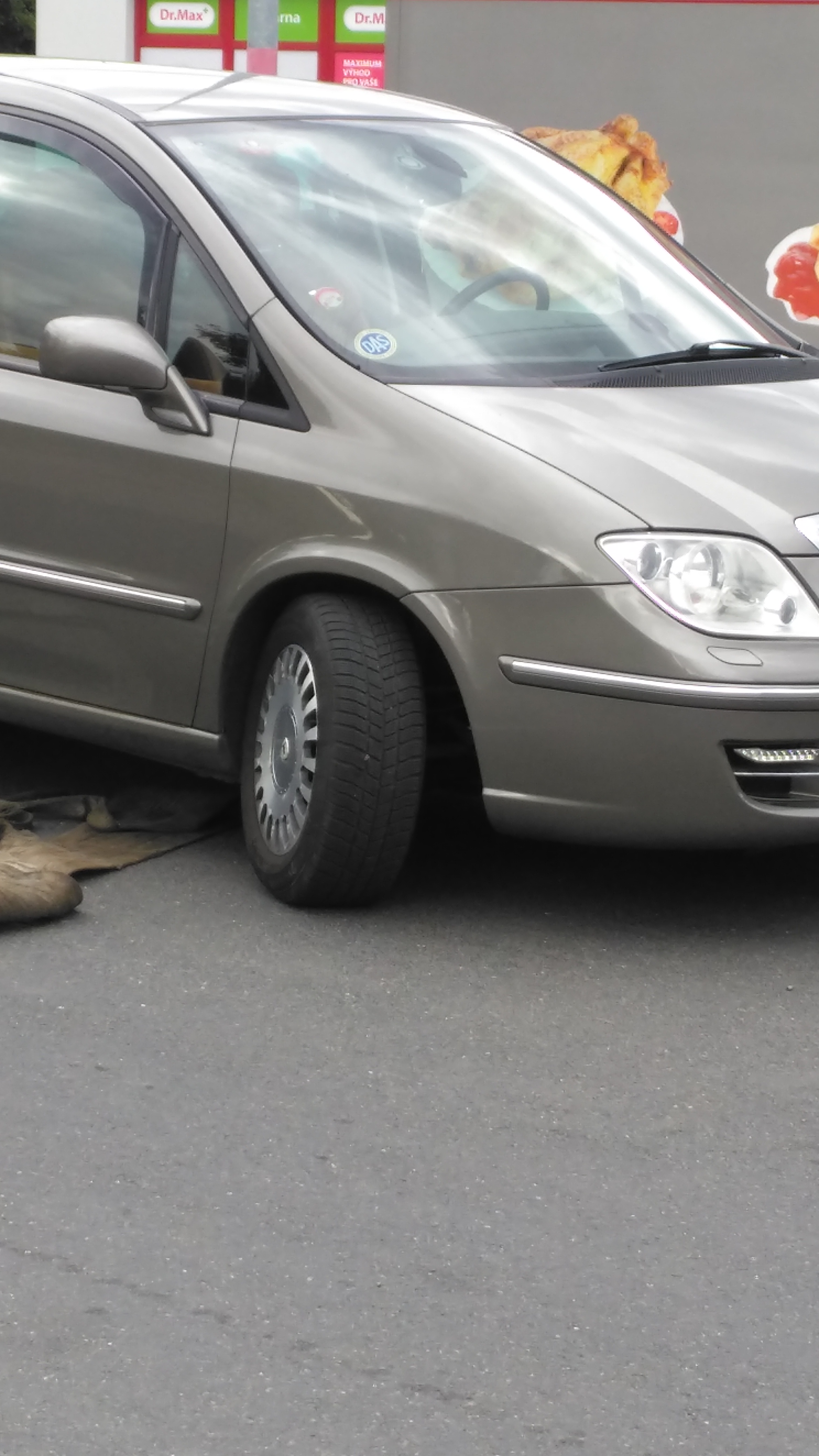

adraj Odesláno 2. listopad 2016 Autor Odesláno 2. listopad 2016 Kolečko se polámalo. Na začátku srpna a zároveň dovolené nám při otáčení na místě u Kauflandu v Kolíně se stalo ,že nám upadlo kolo. Podle mechanika můžeme být rádi,že se nám to nestalo ve vyšší rychlosti. Citovat
adraj Odesláno 2. listopad 2016 Autor Odesláno 2. listopad 2016 prý vypadlo z čepu. Jestli si to pamatuju správně Citovat

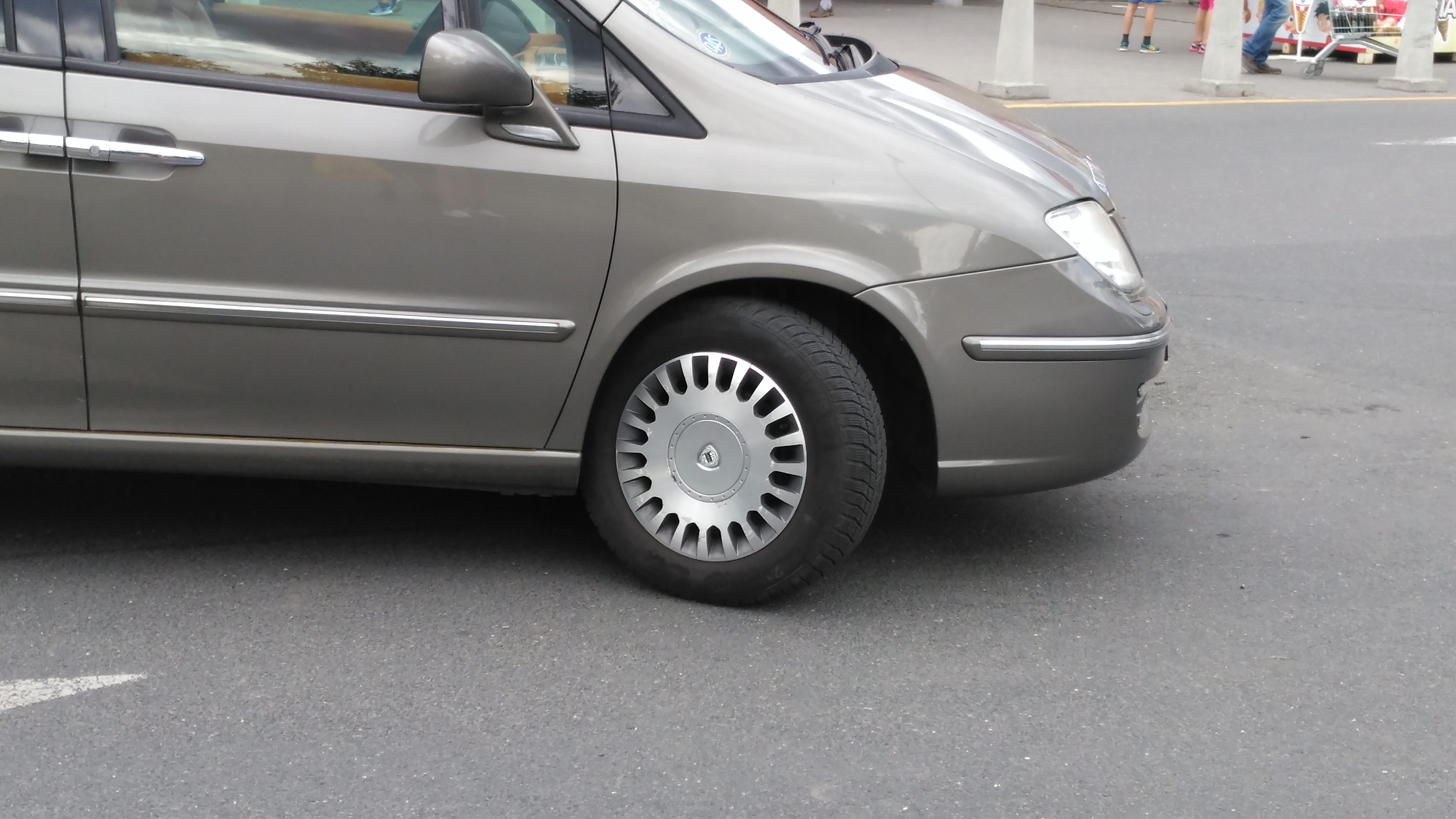

adraj Odesláno 2. listopad 2016 Autor Odesláno 2. listopad 2016 A zapoměl jsem dát foto s těma druhejma kolama. Na mobilu mi zbyla jen tahle. Citovat
