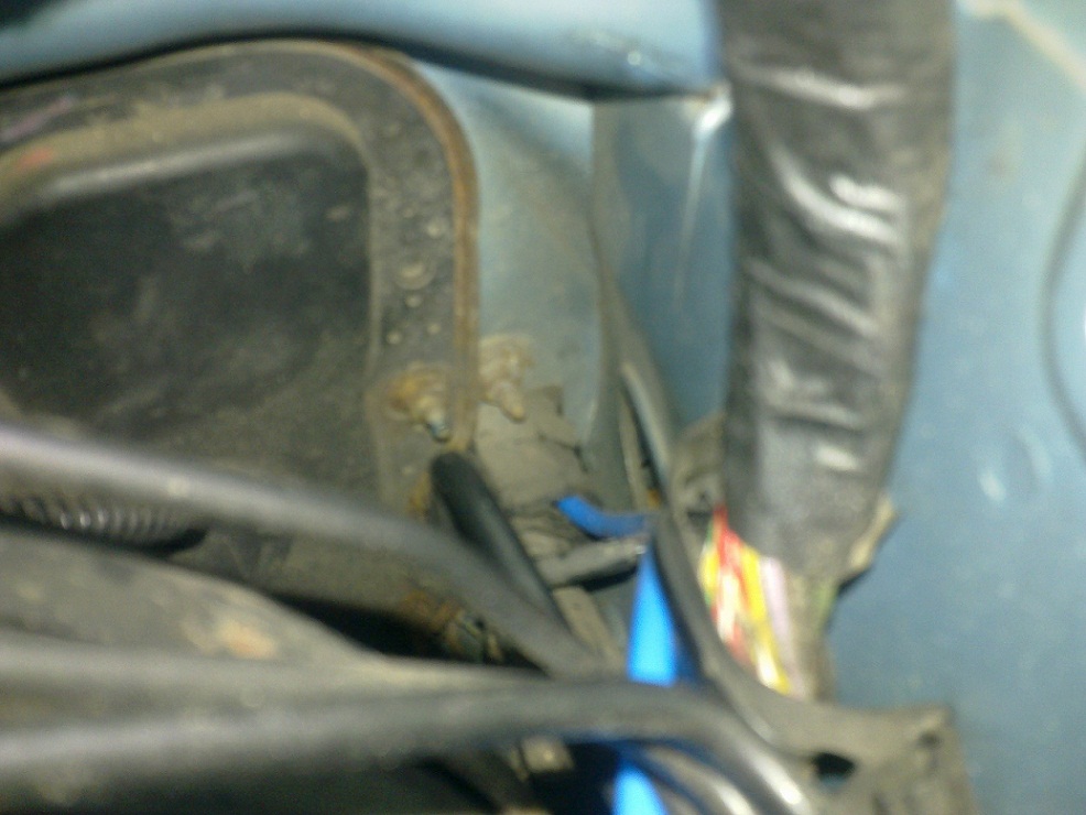

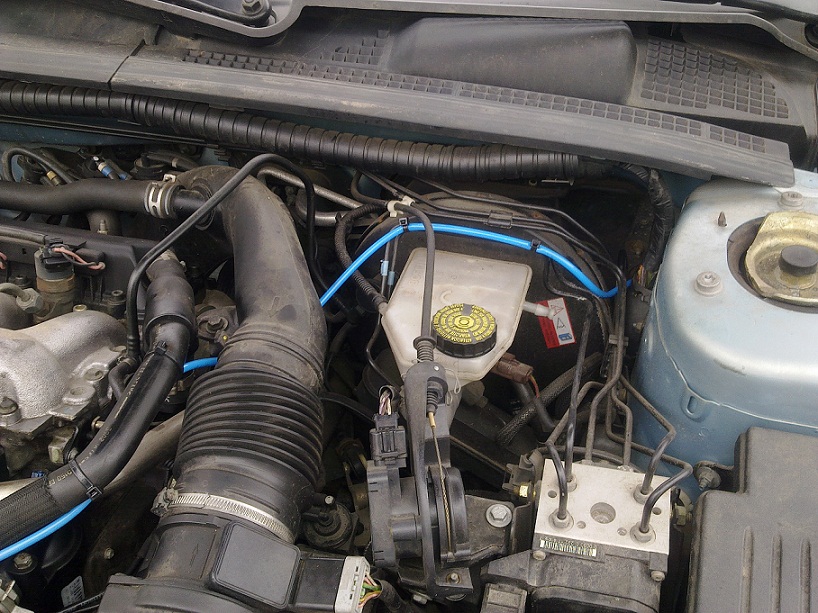

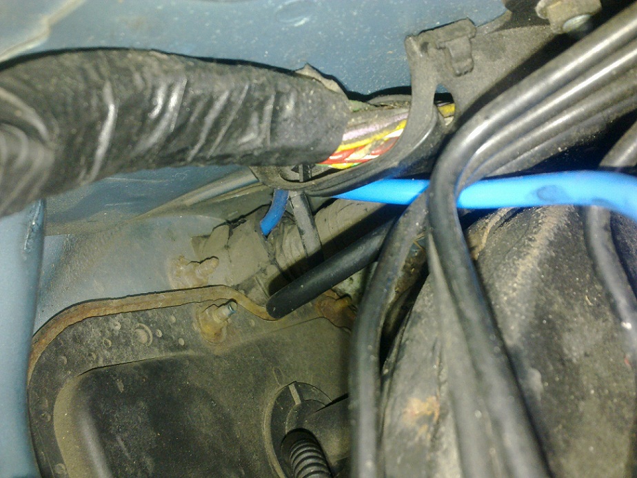

Spaceeeek Odesláno 30. duben 2013 Odesláno 30. duben 2013 Já mám mechanickej a hadičku jsem vedl svazkem drátu co jde z motoru do interieru Citovat
Spaceeeek Odesláno 30. duben 2013 Odesláno 30. duben 2013 Pod volantem je pojistková skřínka a od ní vedou dráty k motoru tak tam Citovat

LORD_mapiv Odesláno 1. květen 2013 Odesláno 1. květen 2013 mám taky mechaniku, hadičku mám vedenou průchodem co je u pantů předních dveří, od tam blatníkem do motorového prostoru.. obtok funguje tak, že při překročení nastavenýho tlaku přepouští \"nadbytečnej\" tlak pryč do výfukovýho potrubí jestli se nepletu.. Citovat

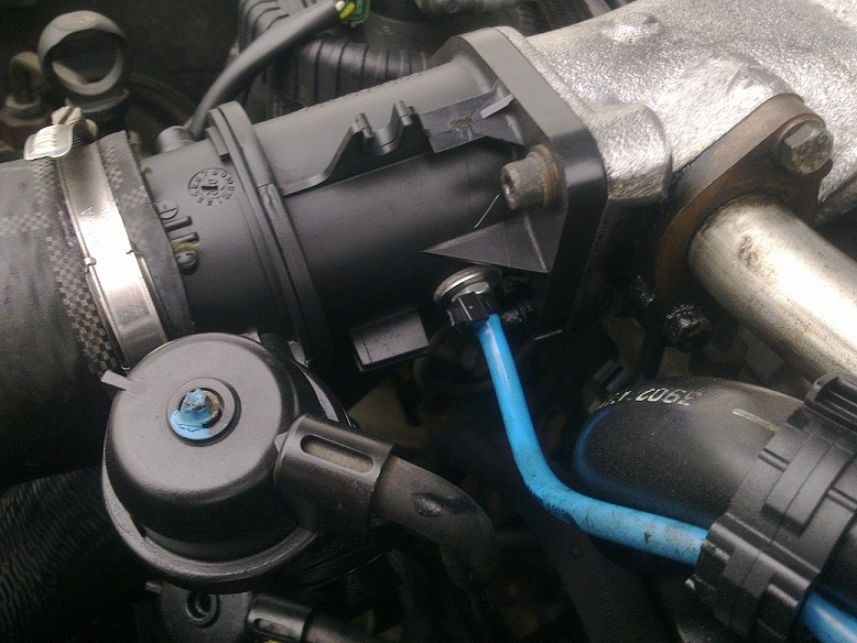

Spaceeeek Odesláno 2. květen 2013 Odesláno 2. květen 2013 Tak tady jsou nějaké ty fotky tažení hadičky k budíku Citovat
