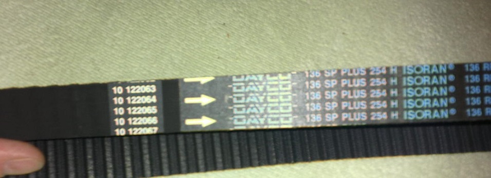

Dspee Posted March 20, 2013 Author Share Posted March 20, 2013 jop děkuji moc za vysvětlení hned jsem zase o něco chytřejší. měl bych ještě jeden dotaz a nechci kůli tomu zakládat new topic, jde o můj nový rozvodový řemen, nikde na něm nejsou směrové šipky ale v \"Jak na to\" jsem se dočetl, že by je mít měl a měl by se podle nich měl usadit ve směru otáčení motoru...........můj řemen od firmy dayco žádný šipky nemá Quote Link to comment Share on other sites More sharing options...
Dančák Posted March 20, 2013 Share Posted March 20, 2013 Na žádném rozvoďáku jsem šipky ještě neviděl, ale dává se to písmem od motoru....takže nápisy přečteš jakoby když stojíš u boku auta Quote Link to comment Share on other sites More sharing options...
Dspee Posted March 20, 2013 Author Share Posted March 20, 2013 no nevím nevím ale tenhle na fotce je má Quote Link to comment Share on other sites More sharing options...
Guest servisman Posted March 20, 2013 Share Posted March 20, 2013 Na žádném rozvoďáku jsem šipky ještě neviděl, ale dává se to písmem od motoru....takže nápisy přečteš jakoby když stojíš u boku auta nevím,ale na mým rozvodu je šipka Quote Link to comment Share on other sites More sharing options...
Dančák Posted March 20, 2013 Share Posted March 20, 2013 Jen jsem řekl svoji zkušenost a praxi, nic víc......samozřejmě když je šipka dá se to podle toho, když neni dá se to jak jsem psal Quote Link to comment Share on other sites More sharing options...
Dspee Posted March 20, 2013 Author Share Posted March 20, 2013 takhle vypadá můj a nemá Quote Link to comment Share on other sites More sharing options...
Dančák Posted March 20, 2013 Share Posted March 20, 2013 Tak když ti to tak vadí že nemá šipky, tak běž do krámu a řekni jim že chceš nějakej se šipkama nebo už nevim:roll kdyby si viděl jak se to dělá v servisu, myslim že by si to nepřežil.....jako že na nějaký schánění momentů není čas a berou se všeobecný, natož šipky na řemenu.... Quote Link to comment Share on other sites More sharing options...
Dspee Posted March 20, 2013 Author Share Posted March 20, 2013 jop ale já nejsem servis, chci si to udělat pořádně a ne žádnou prasárnu, času na to mám habaděj nehledě proto si většinu věcí opravuju sám, vím co do auta dávám, vím jak to tam dávám a když to poseru můžu bejt nasranej tak akorát sám na sebe Quote Link to comment Share on other sites More sharing options...
