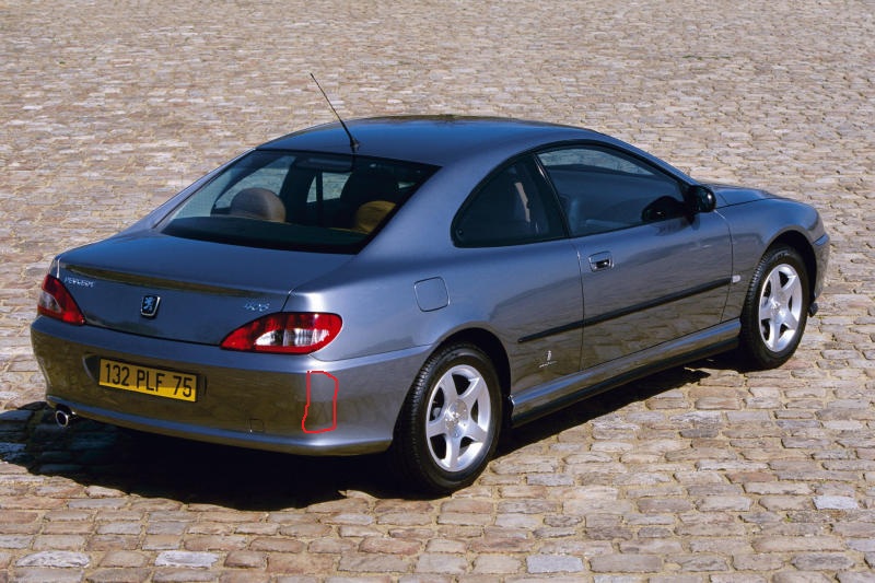

Guest Anakonda Odesláno 11. březen 2013 Odesláno 11. březen 2013 jedná se o misto vyznačené na fotce a pak černé práhy. Citovat

koblih69 Odesláno 14. březen 2013 Odesláno 14. březen 2013 Co se týká broušení tak tohle je jen souhra oko-ruka Běžné lepidlo nedoporučuju nedrží dobře. No upřímně já vůbec nedoporučuju se do toho takto amatérsky pouštět. Citovat
