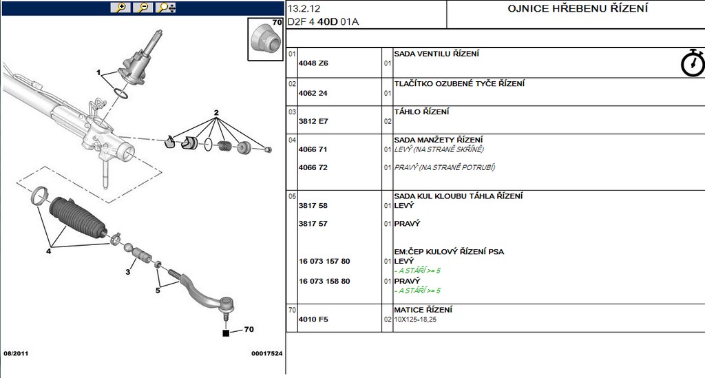

Straki jezdí na slovač i po republice. Napiš mu, popiš mu to a on bude vědět co a jak :) Já bych klidně i přes celou republiku jel :) Protože to stojí za to :) Až se ti přetočí motor, nasaje olej přes turbo, tak budeš shánět jiný motor (viz případ Dančák) ;)
V příloze je ta tyčka ;)

Jinak k tomu řízení... Když jedu a zatáčím doprava ozve se takové bouchnutí (jako kdyby přeskočil zub). A auto trochu cukne (ostřeji zatočí). Pokud následuje zatáčka stejného směru vše je oka, ale když je zatáčka opačná zase tam bouchne a auto cukne. Při přejezdu přes díry nebo prudším brzdění to bouchá taky někdy i cukne. Myslíte že by to mohl být jen ty tyče? A může to být jen řízením? Nebo to může křupat a cukat s autem i něco jiného? Jinak díky za odpovědi.
