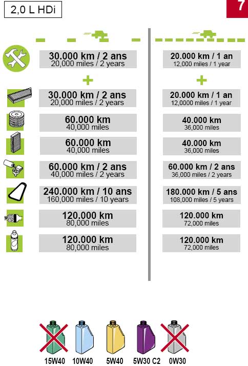

Súhlasím s marcelom až na to že mám nastavený interval na 15tis.
falkom a čo sa týka toho predpísaného intervalu je.
- 20tis. alebo 2 roky pri jazde v meste a na krátke trasy.
- 30tis. alebo 2 roky pri jazde po dialniciach a dlhé trasy.
Inak tabuľku s výmenami jednotlivých vecí máš tu.
