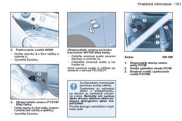

Ahoj Pežoťáci, přestala mi svítit jedna obrysovka. Pokusil jsem se jí tedy vyměnit, ale neúspěšně. Obrysovka je v takové krabičce, která mi nejde vyndat. Nevím, jestli ji mám vytrhnout velkou silou nebo zda je tam něco, co krabičku drží. Pomůže mi prosím někdo? :)
[Edited on 5/3/13 21:11 by Micky999]
Otáčí se s tím zhruba o 90 stupnu (ale kterym smerem si nejsem jistej) tusim a pak se to vytáhne smerem do motoru, je to tam nacpaný poměrně na těsno přes takovou gumu. Doporučuje se obrnit trpělivostí, pro lidi s větší rukou je to dost zkouška nervů.
