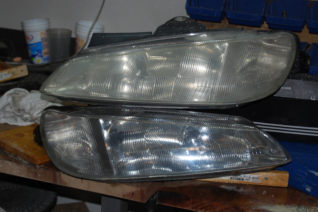

macho Odesláno 8. březen 2015 Autor Odesláno 8. březen 2015 Tuning předních světel. Už mi došla trpělivost s těma bludičkama co mám místo předních světel. Při jízdě po dálnici mám někdy pocit, že když se přede mnou objeví na silnici kráter po bonbě, tak ho ani neuvidím :-) - první level byl nákup "jetých" světel na pokusy - druhý level bylo vybroušení a vyleštení vnější strany plexy - další akce bude rozlepení světel a vybroušení vnitřní strany plexy - finále bude představovat osazení čočkovým projektorem Citovat

macho Odesláno 16. březen 2015 Autor Odesláno 16. březen 2015 TO JimBeem: jakýkoli zásah do světlometu je nelegální :-(. Druhým dechem dodávám, že světlo bude lépe svítit - ostřejší přechod (světlo/tma). Loni na technické mě upozornili se stavajícímy světly, že ten přechod mám hodně neostrý (svítí to i nahoru = oslňuje protijedoucí). Technik konstatoval, že to mají téměř všechny stará světla s vroubkováním. Jinak se mi podařilo jedno světlo bez poškození rozlepit (20 minut v horkovdušný troubě na 50 stupňů C).Až mě překvapilo jak to šlo snadno. Začal jsem s broušením plexi a velmi rychle jsem skončil . Konvenčníma nastrojema (ručně s brusným papírem) to není reálné dokončit v tomhle století Takže nakoupím brusný papír se suchým zipem a vrtačkou/excentrickou bruskou to snad půjde rychleji... Citovat
macho Odesláno 22. březen 2015 Autor Odesláno 22. březen 2015 První verze leštění... Ješte to není uplně ideální. Ještě to musím trochu přebrousit/přeleštit. Ale je to dřina :-( Citovat

jaxvine Odesláno 5. únor 2016 Odesláno 5. únor 2016 Jak ti šlo brousit/leštit to světlo vrtačkou nebo čim si to dělal? já to dělal takovou tou ruční mini bruskou a měla moc otáček a to plexi se mi pálilo (zbělalo)... nakonec sem se na to vyprd, ale do budoucna mě to stejně asi čeká... Nakonec jsem chtěl zvolit variantu vytvarovat přední kryt světla z plexiskla za tepla, ale k tomu sem se taky ještě nedostal, dělám teď na autě milion jiných věcí... Citovat
macho Odesláno 16. únor 2016 Autor Odesláno 16. únor 2016 Brousil jsem to takovou malou pneumatickou vibracni bruskou v kombinaci s ručním broušením, ale je to hrozna práce. Také mi to na dvou místech zbělalo. Z dálky to ale není vidět. Každopádně jsem to zatím odložil na neurčito Tvarování předního krytu světla asi není legrace v domácích podmínkách ! Citovat

jaxvine Odesláno 23. únor 2016 Odesláno 23. únor 2016 (upraveno) Tak sem jsem se k těm čočkám zase vrátil po tom co jsem si to tady oživil, a dostal jsem náhodou dvě světla s utženýma držákama zadarmo jsem se do toho zase pustil... Kryt jsem vybrousil vibrační Delta bruskou drsností 40 aby to bralo pak jsem snižoval 120.280 až na ručních 400,600,800,1000... No za dvě hoďky jsem to měl, ale je potřeba to pořádně doleštit brusnou pastou, snad to bude průhledný Čočky už jsem objednal z ebaye, HID sadu mám doma... Takže mám tak měsíc čas než mi přijdou abych dodělal oba kryty a půjdou na auto Asi založim téma v Tuningu abych se s váma podělil o zkušenosti a o to jak to vypadá Jinak se o to hezky staráš EDIT: -brousil jsem pouze prostor před potkávačkama z důvodu abych zachoval i původní dálkově světlo (po vybroušení krytu pře dálkou by to svítilo na prd) a hlavně aby na světle zůstala Homologace E ... což mi možná nepomůže když se v tom cajti budou rejpat, ale možná taky jo Upraveno 23. únor 2016 uživatelem jaxvine Citovat
