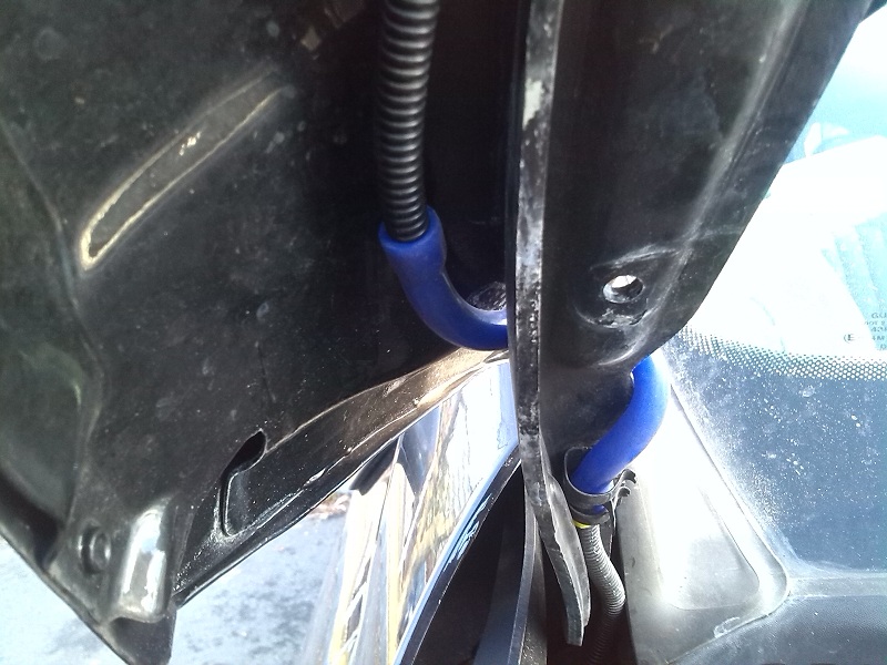

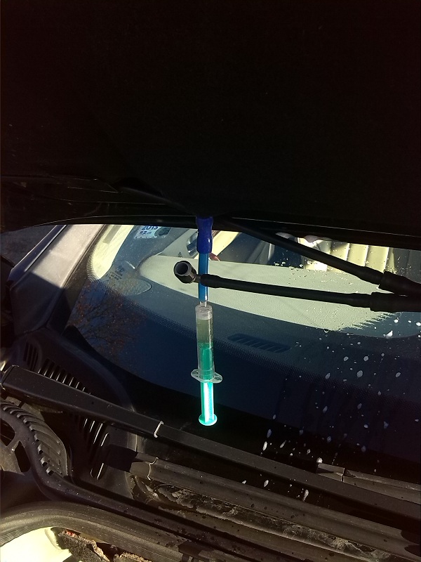

Guest Chozeluizskuner Odesláno 10. leden 2014 Odesláno 10. leden 2014 Po pul roce neustálého zastavování na benzínách za cesty kvuli umytí oken, jsem se do toho konečně pustil Prvním problém byla prasklá hadička u pantu haupny. Jelikož jsem včera upravoval podtlak u elmag ventilu, tak mi zbyl kousek silikonové hadičky, která se na to krásně hodila Takže zde už problém nenastane Dále byla chyba v ucpanejch ostřikovačích, které jsem neměl chuť demontovat. V jednoduchosti je síla, tak jsem si krásně pomohl injekční stříkačkou, kouskem tvrdé hadičky a kouskem silikonové hadičky. Do stříkačky jsem nasál čistič a natlačil do ostřikovače. Znova nasál čistit a vtlačováním a vytlačováním čističe zpět do stříkačky jsem vyhnal směrem do stříkačky bordel co byl v ostřikovači. A jak to asi mohlo dopadnout? Jak jinak než na jedničku ostříkovače stříkají jako zamlada, bez nutnosti demontáže Třeba to někomu pomůže [upravil dne 10/1/14 13:02 od Chozeluizskuner] Citovat
pyrone Odesláno 14. leden 2014 Odesláno 14. leden 2014 super pracua, si ma inspiroval k prefuknutiu Citovat

Guest Chozeluizskuner Odesláno 30. září 2014 Odesláno 30. září 2014 Podívej se, zda nemáš prasklou hadičku v pantu u haupny. popřípadě jí u toho pantu odpoj, je tam spojka a zkus ostříknout zda z ní poteče voda Citovat

Guest Chozeluizskuner Odesláno 1. říjen 2014 Odesláno 1. říjen 2014 Opravdu zkus prvně odpojit spojku u pantu pod haupnou.... taky mi to nic nedělalo, ani nebyl slyšet moturek.. po odpojení z toho chrlila voda o 106... Citovat
Guest pecuch Odesláno 3. říjen 2014 Odesláno 3. říjen 2014 Tak sterace uz strikaji, pravy ale malo. Byla praskla hadicka. Kde nejlip koupit ten ostrikovac, radsi vymenim oba. Diky Radek Citovat
Guest Chozeluizskuner Odesláno 3. říjen 2014 Odesláno 3. říjen 2014 Koukni na návod co sem tu dával... Od tý doby stříkají parádně a nic se nemusí demontovat ani měnit Citovat
Guest pecuch Odesláno 3. říjen 2014 Odesláno 3. říjen 2014 Nemůžu ten návod najít, kde to je? Díky Citovat
edo172 Odesláno 4. říjen 2014 Odesláno 4. říjen 2014 Ak sa nemylim tak je to 6 prispevok z vrchu na tejto strane..... Citovat
