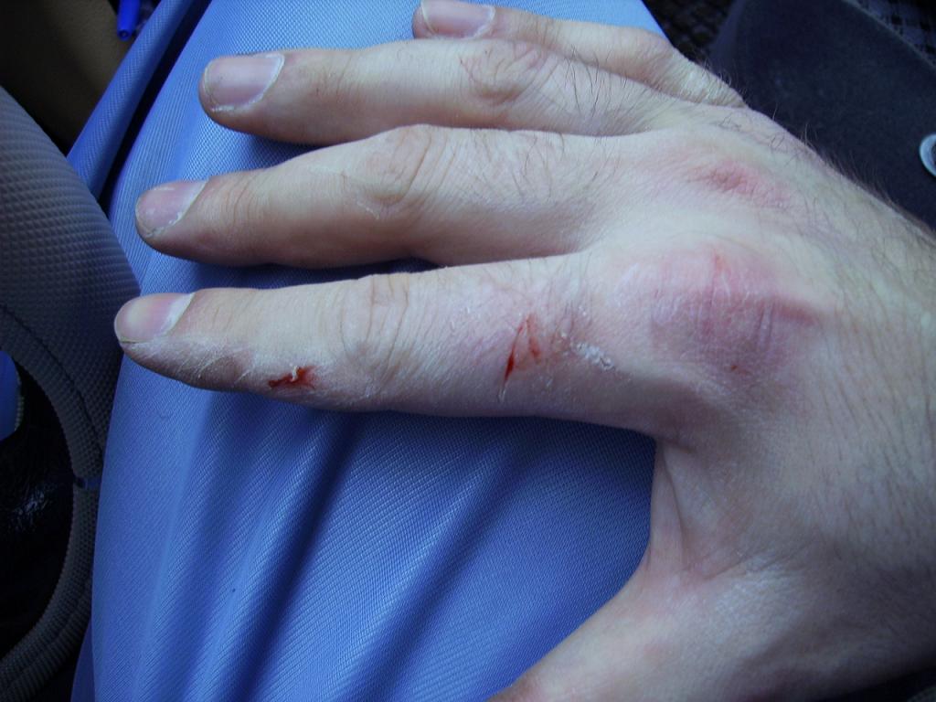

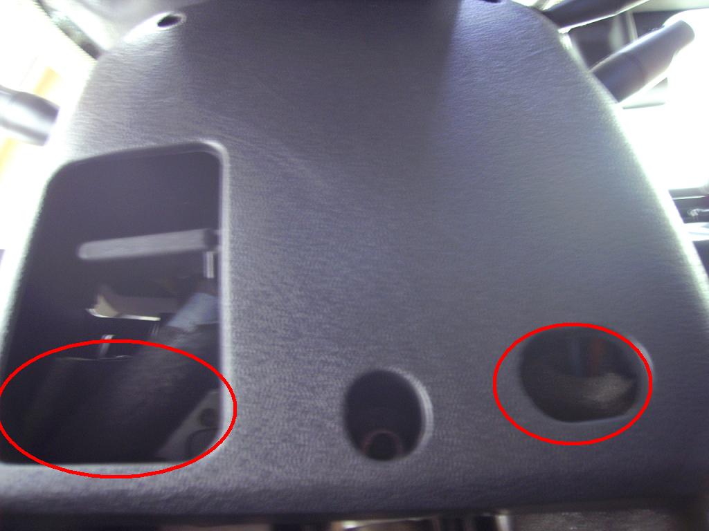

MilanF1 Odesláno 29. leden 2013 Odesláno 29. leden 2013 Běžná závada u Peugeota 306 je nefunkční čidlo brzdových světel, které je na brzdovém pedálu. Znakem chyby je neustálé svícení brzdových světel, případně žádné rozsvícení. Dnešní výměna mi zabrala 15 minut, bylo k tomu potřeba čidlo za cca 100 Kč, gola, krátký nástavec a 13 oříšek, ještě vlastně plochý šroubovák. Nedoporučuji měnit osobám, které mají tučnější ruce, já se vždy pořežu o ostré hrany, ač míry XXL nemám. 1. Sundáme kryt pojistek za pomoci plochého šroubováku a vyndáme \"harmoniku\" topení - v červeném kroužku. Důvodem je, aby mohl volant \"spadnout\". Papan ohodnotil 1 Citovat

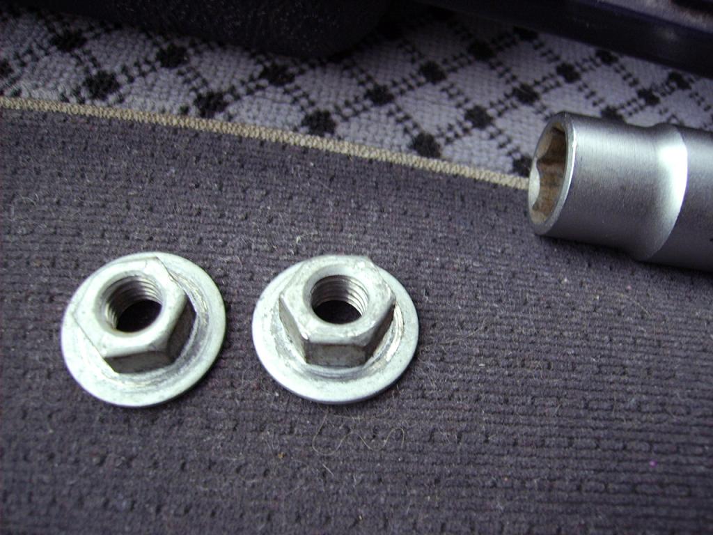

MilanF1 Odesláno 29. leden 2013 Autor Odesláno 29. leden 2013 2. Gola + nástavec + 13 oříšek. Zespodu volantu jsou otvory, v těch dvou bočních naleznete matky, které je potřeba odšroubovat, ty drží volant. Já je hledám poslepu, jsou vcelku hluboko. Doporučuji NEHÝBAT s aretací volantu (nastavení výšky), může se poté vyskytnout problém při zpětném nasazení volantu. [upravil dne 29/1/13 10:36 od MilanF1] Citovat
MilanF1 Odesláno 29. leden 2013 Autor Odesláno 29. leden 2013 3. To jsou ty matky s podložkami. adam_v1 ohodnotil 1 Citovat
MilanF1 Odesláno 29. leden 2013 Autor Odesláno 29. leden 2013 4. Volant nám spadne do klína. Jsou zde vidět šrouby a otvory, kde drží volant - tedy to, co jsme odšroubovávali. adam_v1 ohodnotil 1 Citovat

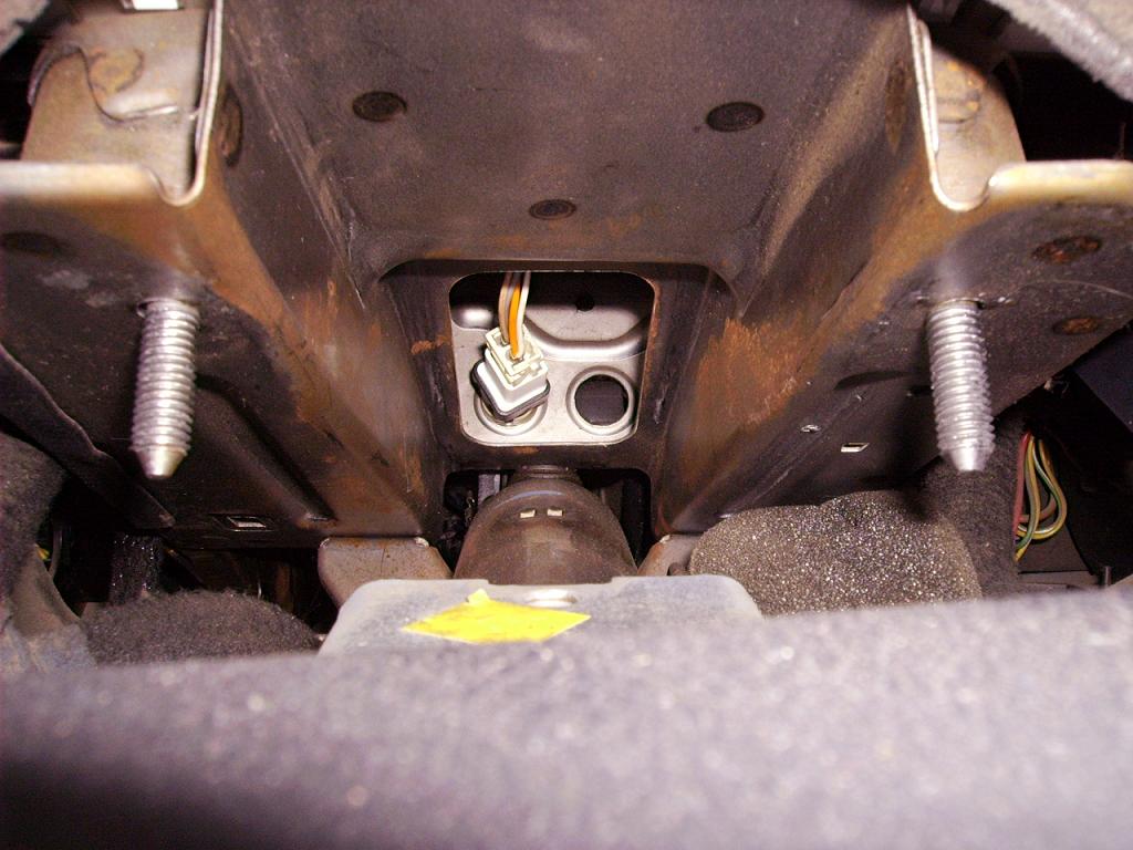

MilanF1 Odesláno 29. leden 2013 Autor Odesláno 29. leden 2013 5. Za volantem, pod budíky je vidět čidlo. Odpojit konektor, vyjmout čidlo. Dát nové čidlo a zapojit konektor. Poté opakovat předchozí úkony v opačném pořadí. Přišroubovat zpět volant, vrátit harmoniku a zakrýt pojistky. adam_v1 ohodnotil 1 Citovat
MilanF1 Odesláno 29. leden 2013 Autor Odesláno 29. leden 2013 6. Ošetřit poraněnou ruku. Okolo toho čidla je sice místo, ale jsou tam ostré hrany a jako vždy jsem se pořezal. Věřím, že tento návod bude někomu nápomocen. adam_v1 ohodnotil 1 Citovat
Guest StibTo Odesláno 29. leden 2013 Odesláno 29. leden 2013 Fuj teda ta ruka dopadla nepekne :bojim Ale jinak moc peknej navod ! Citovat
MilanF1 Odesláno 29. leden 2013 Autor Odesláno 29. leden 2013 Ruka je v pohodě, jenom trocha červené tekutiny. V rukavicích to nechci dělat, to nemám cit. Když by se použily gumové, ty by se stejně prořízly Citovat
Guest StibTo Odesláno 29. leden 2013 Odesláno 29. leden 2013 No jo maloco na aute je \"cista prace\" Citovat
