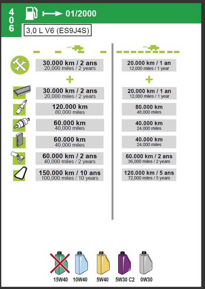

Sháním program údržby pro 407 vybavený benzinem 3.0 V6. V ServisBoxu jsem ho nenašel. Vidím tam jen program údržby pro starší typy, třeba 406 s třílitrem.
Zajímá mě po kolika km/letech se mění rozvody, podle 406 se mi orientovat nechce, protože u novějších modelů se intervaly vždycky o něco prodlužují...
Ideálně tuhle tabulku :)
Díky

To rootsky: takže se budu inspirovat tou 406 jo ;) ?

Ano, mám sice trochu jinou verzi motoru (ES9J4 = 140kW), ale ten druhý sloupec je i pro mne dobře použitelný. Poslední evoluce PSA V6 je od modernizace 406 po současnost (ES9J4S = 152kW+).
Ještě malý dotázek...možná blbý...ale kde má V6 benzin palivový filtr:mad:, v SB jsem ho opět nenašel.
Díky za podklady Honzo...to je co jsem hledal :).
