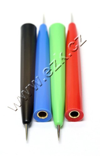

P607Olda Odesláno 21. leden 2013 Odesláno 21. leden 2013 Podívej se (voltmetrem) na levé světlo, které svítí, a pak jdi po kabelu. Nevím, jak u 106, ale obvykle kabely vedou k levému světlu a tam se rozdělují pro pravou stranu. Musíš pak zkontrolovat i kostru. Na propíchnutí kabelu je vhodná obyč. jehla anebo měřicí hrot. Tipuju na zoxidovaný odchozí konektor na levé straně (kde odchází napájení pro pravou stranu). [upravil dne 21.1.2013 09:49 od P607Olda] [upravil dne 21.1.2013 09:50 od P607Olda] Citovat
