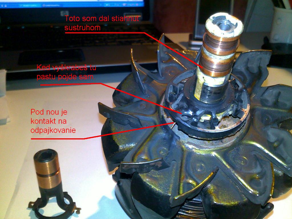

Gapino Odesláno 3. leden 2013 Autor Odesláno 3. leden 2013 Tak všechno koupeno. Nevíte někdo jak přehodit tento díl, viz.foto Citovat
Ferry Odesláno 3. leden 2013 Odesláno 3. leden 2013 jo vim ja to vzal Sika klestema a rozlamal jsem to na hadry Pomahal jsem si poklepanim ostrejsim sroubovakem. Predtim jsem ale opatrne odlamal tu zalevaci hmotu a plast kolem dratku vyvodu vinuti, vyvody jsem odpajel a odehnul stranou aby se neposkodily a pak uz jsem to dolamal silou Citovat
Gapino Odesláno 3. leden 2013 Autor Odesláno 3. leden 2013 Nojo, ale jak sundat ten plastovej kroužek??? Citovat
mmartinkovic Odesláno 3. leden 2013 Odesláno 3. leden 2013 Ja som to teraz robil na mojej 605. Kruzok okolo toho \"zberaca\" je zeliaty tym tmelom. Je dost tvrdy na srobovak. Mne sa to najlepsie robilo rucnou frezkou. dal som tam lamy vrtacik a islo to jedna basen. Male kusky tmelu sa niekedy aj same uvolnili. Zberaciu cast som dal stiahnut sustruznikovi, celkom to islo lahko. Zacal to stahovat a medene kruzky same odpadli, len ich stiahol z hriadele. Ked isiel viac do osi, rozlamal sa plast sam, a vypadli aj tie casti co boli v drazke. Tak uz to len nasatit a poskladat a je to. PS: na stranke www.interlink.sk v Martine maju kruzky aj regulatory s uhlikmi za vyborne ceny. Dobierka je tiez moznost. Mna stal zberac asi 3,2 € a regulator 8,5 €. Tak do prace Citovat
