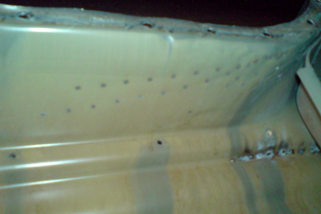

Dano406 Odesláno 12. červen 2013 Odesláno 12. červen 2013 Nechci vám kazit radost s těma dírkama, ale teď jsem rozkuchal prahy a nevím jestli to tak mají všechny 406,ale ty co sem kuchal měly vzadu a v B sloupku nějakou hmotu,která vyplňuje sice málo,ale v celé ploše dutinu. Tím chci říct, že práh jeko takový je čistý,jen ve výšce gumového těsnění dveří je ta pěna. Co se týká odtokových dírek,tak jsou tam ještě jedny DÍRY kterýma může voda odtéct. Nacházejí se pod límcem prahu asi 3-4 cm od jejich krajů a jsou dlouhé asi 2-3cm. Citovat
Guest servisman Odesláno 12. červen 2013 Odesláno 12. červen 2013 nestříkl tak někdo montážní pěnu? foto nemáš? Citovat
Dano406 Odesláno 12. červen 2013 Odesláno 12. červen 2013 Foto bohužel nemám,zbytek jsem vyhodil do popelnice.Dokonce v tom B sloupku tam byl vložený plast a zastříklé tou pěnou. Můžu skusit vyfotit zbytek, co zůstal na plechu.Vzhledem k tomu,že to bylo u obou pruhů stejně provedené,tak bych to typoval na origo věc. Citovat
Charlie 1 Odesláno 12. červen 2013 Odesláno 12. červen 2013 Tu penu maji vsechny 406,je to na tlumenu rezonanci,tak jak ty prahy vypadaji zevnitr,kdyz si je rozparal? Citovat
Dano406 Odesláno 12. červen 2013 Odesláno 12. červen 2013 Chvilku strpení zkusím to sem hodit.Byl sem něco nafotit.Tak doufám,že to sem nějak nacpu Citovat

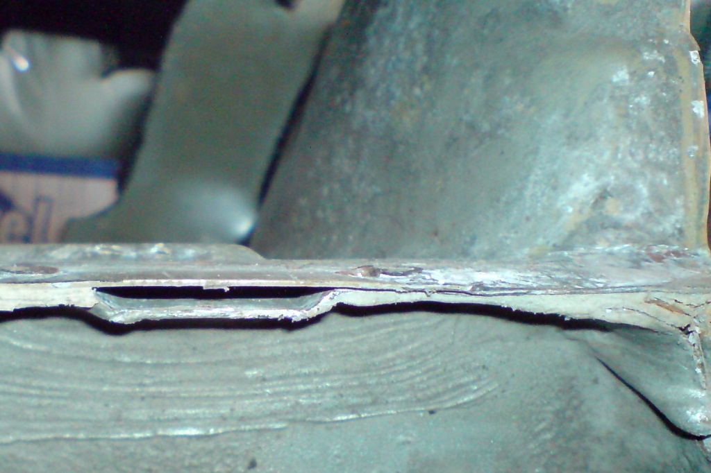

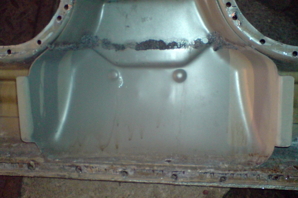

Dano406 Odesláno 12. červen 2013 Odesláno 12. červen 2013 1.)Viditelná ryska po hmotě. 2.) Nejspíš provedena oprava u B sloupku Citovat
Charlie 1 Odesláno 12. červen 2013 Odesláno 12. červen 2013 Kdo by tam ci varil?myslis varil nejakou dirku?jak prahy vypadaji jsou shnile nebo sedaji pouzit z fotek v mobilu nepoznam.... Citovat
Dano406 Odesláno 12. červen 2013 Odesláno 12. červen 2013 Popravdě abych se přiznal,tak nevím co na to řekne klempíř až se na to podívá.Je tam povrchová rez.Jestli tam byl nějaký pozink,tak už tam není(myslím tím dole ve spoji). Tím opraveným místem je B sloupek levého prahu.Už při kuchání jsem si všiml,že tam není ta zalakovaná samolepka v zadu a ve škrábancích v laku je vidět tmel.To opravované místo není vidět,ja na tom ta černá samolepka co kryla práh. Bývalý majitel by se měl vyjádřit,jestli o tom něco neví. Jestli chceš tak ti vyfotím co chceš. Citovat

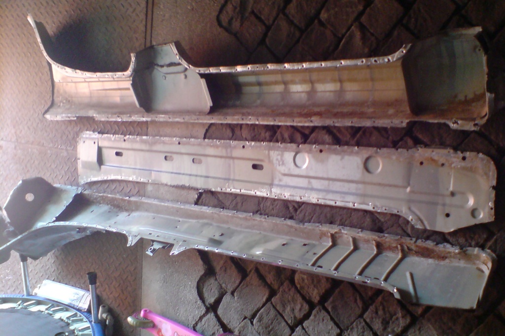

ozzy56 Odesláno 12. červen 2013 Odesláno 12. červen 2013 ty chceš ty vykuchané prahy vařit na auto? z jak starého auta jsi je sundal? Citovat

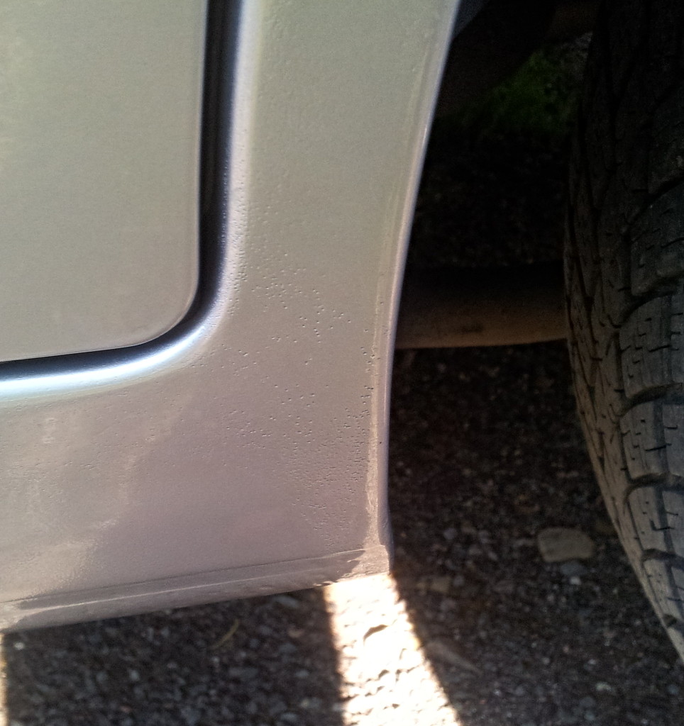

Radek Hurvajz Odesláno 12. červen 2013 Autor Odesláno 12. červen 2013 No tak auto je doma. Platil jsem za lak 3000 + 1500 práce klempíře takže celkem 4500,- obě strany. Celkem mě překvapil protože se řezalo vic než jsem čekal a lakovali se celý prahy. Citovat
Charlie 1 Odesláno 12. červen 2013 Odesláno 12. červen 2013 ex,šaldovo 2004,a ty prahy vydrží vic než ty z autokelly,který pozink neviděli ani z dálky...:D ja to auto jen rozebral na díly... a šaldo to myslím neboural... [upravil dne 12/6/13 20:35 od Charlie 1] Citovat
ozzy56 Odesláno 12. červen 2013 Odesláno 12. červen 2013 já bych je už na auto nedal, ten spodek je chycený do hloubky Citovat
Lihous Odesláno 12. červen 2013 Odesláno 12. červen 2013 Cena neni zas tak velka asi bych cekal vetsi tak o 1/3 za tyto penize se asi vyplati jeste opravovat. Koukal jsem na ty prahy/fotky a oni to maji kluci pro tu rez primo pripravene .... Citovat
Guest servisman Odesláno 12. červen 2013 Odesláno 12. červen 2013 na auto bych já dal raději new prahy, ne nějaký ,co jsou načatý rzí.Max bych je dal kdybych to chtěl prodal . Citovat
Radek Hurvajz Odesláno 16. červen 2013 Autor Odesláno 16. červen 2013 Tak nevim, chodim kolem toho a řikam si, řešit , nebo neřešit. Co by jste mi poradili, prostě se mi tenhle vysledek laku nelíbí, ale pokud to ničemu nevadí tak bych se na to asi vyprdnul, není to nový auto a asi to nebude uplně super nikdy, ale prostě za ty 3000 za lak bych čekal lepší vysledek, je to jen na kocích prahů, asi tam co se vařilo a nasledně tmelilo. Citovat
ozzy1 Odesláno 16. červen 2013 Odesláno 16. červen 2013 do těch hnusných pórů se ti usadí bordel ,to budeš potom koukat na odstín. Po pravdě, žádná sláva.Kolík dioptrií má ten opravář? [upravil dne 16/6/13 19:51 od ozzy1] Citovat
Radek Hurvajz Odesláno 16. červen 2013 Autor Odesláno 16. červen 2013 Copak bordel, ale aby se tam neusadila voda a nelezla až pod lak Citovat
