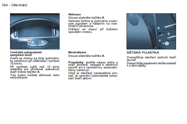

koblih69 Odesláno 1. prosinec 2012 Odesláno 1. prosinec 2012 U některých aut se to dá vypnout dlouhým stiskem toho tlačítka na odemknutí... PS: no jo od určitého věku se manželky nekradou Citovat
lacoceco Odesláno 1. prosinec 2012 Autor Odesláno 1. prosinec 2012 U některých aut se to dá vypnout dlouhým stiskem toho tlačítka na odemknutí... PS: no jo od určitého věku se manželky nekradou zhruba koľko sekund ?ak sa to vôbec dá u tej 206tky ? Citovat
lacoceco Odesláno 1. prosinec 2012 Autor Odesláno 1. prosinec 2012 U některých aut se to dá vypnout dlouhým stiskem toho tlačítka na odemknutí... PS: no jo od určitého věku se manželky nekradou zhruba koľko sekund ?ak sa to vôbec dá u tej 206tky ? tak zabralo to, deaktivovalo sa to , ďakujeeeeeeem Citovat
