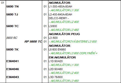

kutil1 Odesláno 20. listopad 2012 Odesláno 20. listopad 2012 Může někdo dát odkaz na nějaký návod, kde je napsáno, jaký má být akumulátor u benzínu 407 100 kW 2000 ccm? Citovat
Gabriel 307 Odesláno 20. listopad 2012 Odesláno 20. listopad 2012 hele je to taky podle výbavy [upravil dne 20/11/12 20:06 od Gabriel 307] Citovat
Gabriel 307 Odesláno 20. listopad 2012 Odesláno 20. listopad 2012 podle VINka máš stejnou jak mám ja 60Ah [upravil dne 20/11/12 20:42 od Gabriel 307] Citovat
kutil1 Odesláno 20. listopad 2012 Autor Odesláno 20. listopad 2012 díky všem, je to tedy 60 Ah, 640 A. Setkali jste se někdo s tím, že když byla slabá baterka, tak po nastartování se objevila závada - kontrolka depolution system faulty?? Citovat
